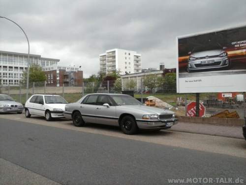

Mal im Anhang ein Bild vom Buick mit Stahlfelgen... ohman wie Ghettomäßig der gleich aussieht...😛
Mit Weißbandreifen wär sogar noch geiler. 😁
Übernächsten Samstag steht Tüv an... und außerdem plane ich meine Buick Felgen zu überholen... muss mich noch genau informieren wie. Da ist so ein zweiter Satz Reifen gut zu gebrauchen.
Dann ist mir noch eine Getriebeölleitung durchgescheuert (Metallhalter auf Metallleitung ohne Puffer...) und undicht geworden... hatte auf einmal am Freitag eine kleine Pfütze unterm Auto!! 😰 Zum Glück gleich bemerkt, und auch in der Werkstatt beim Reifenumziehen mit reparieren lassen.

Sieht echt Ghetto aus ey 😁 ich finde da würden Chromkappen noch gut passen, viel glück beim Tüv. 😉
