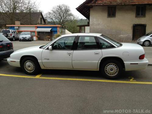

Und wieder ein Buick auf meinem Arbeitsweg, diesmal ein Regal der zuverkaufen ist.
