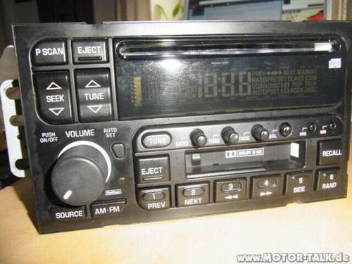

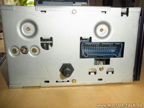

Zum Thema Radio: Ich habe mir auch ein neueres GM Radio aus einem PA besorgt, aber leider sind die Anschlüsse nicht kompatibel.
@Daniel28021991
Ich denke nicht, dass die Cassettenadapter das Laufwerk zerstören. Dem Laufwerk selbst ist es ja egal, ob es eine leere Spule dreht, oder eben das Tonband. Einzig die Klappenmechanik mancher Cassettenschächte kann wegen des Kabels leiden. Wenn ein Cassettenteil kaputt geht, liegt es meist an den gealterten Gummiantriebsriemen und Gummiandruckrollen, die nach mehr als 20 Jahren mehr als gut abgelagert sein dürften, bzw. an dem Alter des Geräts an sich.
Es gab auch für den 91er PA ein original CD Radio, aber in Zeiten der MP3 Dateien ist das meines Erachtens noch weniger sinnvoll, als eine selbst erstellte Cassette. Denn ich denke nicht, dass diese alten CD Laufwerke selbst gebrannte CD's einwandfrei lesen können.
Nachtrag:
Und hier noch Bilder des "neuen" Radios, sogar mit Cassette und CD! Es passte nicht nur wegen der Stecker nicht, sondern wegen der Befestigungslaschen!
CD Radio PA
Radio neu vorne
Radio neu hinten

Edit: Danke für die Bilder! Aus welchem Baujahr war dieses Radio?
@_TX2000_
Ich habe keinen Fehlercode angezeigt bekommen, bzw. habe ich gar nicht "nachgesehen". Dein Fehlercode würde auch für Deine Symptomatik sprechen, eben, dass es total "fett" läuft, da die Elektronik denkt, der Motor wäre im Dauerkaltlauf! Wenn ein Fehler bei mir hinterlegt wäre, würde es "14" sein. Da "glaubt" die Elektronik der Motor wäre warm und lässt die Kaltlaufanreicherung weg. Deswegen geht der Motor auch sofort wieder aus, während er nach ein paar Minuten einwandfrei läuft, weil "warm".
Dank an das original "service manual"! 🙂
Das Radio war von November 95. Ich weiss allerdings nicht aus welchem Buick!
Ja, ab Modelljahr 95 kamen die neuen Radios. Diesmal im Gegensatz zu den älteren Radios echtes Doppel-DIN.
