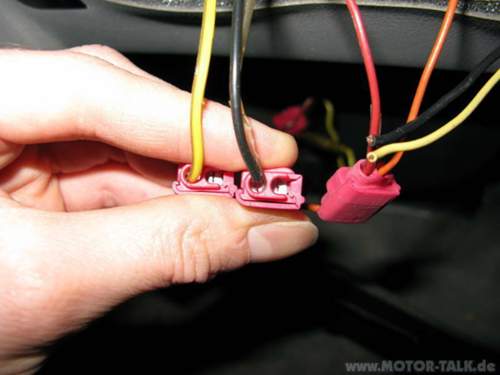

danke für den Tipp 😉 das werd ich denke mal noch machen. Wegen dem linken Rücklicht...Liegt irgendwo am Kabel(+) ...keine Ahnung wo. Wir haben einfach das + vom anderen Rücklicht geholt und fertig. Hauptsache es geht wieder alles. 😉
das doofe ist nur, wenn das eine kabel schlapp macht, dürfte hinten garnix mehr leuchten...
Original geschrieben von _TX2000_
Ich weiß nicht wie die andern das sehen, aber ich würde die überbrückte Stelle mit den Stromdieben immer mit Isolierband einwickeln. Also so mach ichs zumindest immer. Einfach zur Sicherheit nochmal und auch weil die Kupferdrähte ja quasi darin freiliegen und korrodieren könnten.
Ja, das würde ich auch empfehlen. Unbedingt machen, weil keine Zugentlastung da ist. Die Litzen halten ja nur an der Klemmung im Stromdieb, die Isolation kann sich praktisch frei bewegen, und genau da liegt das Problem: Dauernde Vibrationen führen über kurz oder lang dazu, dass die Litzen brechen und das Kabel buchstäblich aus dem Stromdieb rausfällt.
Genau deshalb bin ich überhaupt kein Fan von Stromdieben, hab's auch selber schon erlebt:
Der Vorbesitzer meines PAU hat eine zusätzliche 12V-Dose unterm Armaturenbrett angebracht und ebenfalls mittels Stromdieben in die bestehende Verkabelung des Zigarettenanzünders eingeklinkt. Eines Tages gingen beide 12V-Dosen nicht mehr. Also nachgeschaut, was los ist, und siehe da, die Litzen sind schön aus den Stromdieben gebrochen.
Ich hab dann das Ganze mit gecrimpten Flachsteckern (Kabelschuhe) verdrahtet. Seither ist Ruhe, und bei Bedarf könnte man auch den Originalzustand wiederherstellen und zusätzliche Dose wieder entfernen, weil ja alles gesteckt ist.
Auf dem angehängten Bild sieht man das Debakel: Die Isolation der Kabel kann sich frei bewegen, da der Innendurchmesser des Stromdiebs zu gross ist. Das Kabel hängt mechanisch also nur an der geklemmten Stelle. Wäre der Durchmesser kleiner und würde so die Isolation festhalten, gäbe es sicher deutlich weniger bis überhaupt keine Probleme. Aber so ist es schlicht Gebastel und Probleme sind vorprogrammiert.
Deshalb: Wenn Stromdiebe eingesetzt werden, unbedingt das Ganze mit Isolierband stabilisieren, um sicher zu sein.
Stromdieb-fail
