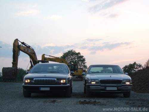

Achso, ne dann hab ich es falsch verstanden.
Ich dachte du hättest statt nur einem Blinker (in den nach vorne gerichteten Kammern), eine zweite 2-Fadenbirne eingebaut! Habe auch dein Bild in der Signatur gesehen, jetzt weiß ich wie du es hast.
Habs im Bild im Anhang mal markiert, welche beiden Kammern ich meine.
Davon war schon öfter die Rede, dass Leute gerne beide Kammern blinken lassen möchten, statt nur der "inneren" am Kühlergrill. Cool wärs bestimmt.
Ich trau mich ehrlichgesagt nicht mein Gehäuse aufzubohren für die dickere Birne und auch noch mehr Kabelumrüstungen vorzunehmen...vom Vorbesitzer wurde für die Umrüstung damals ja schon genug angerichtet...scheiß gefrickel da immer..
Habe auch nochmal ein Bild angehängt von dem weißen Standlicht wie ich es gemeint habe. Ist beim PA zum Glück super easy zu machen 🙂
Standlicht Weiß
Standlicht Orange (diese 2 Kammern)

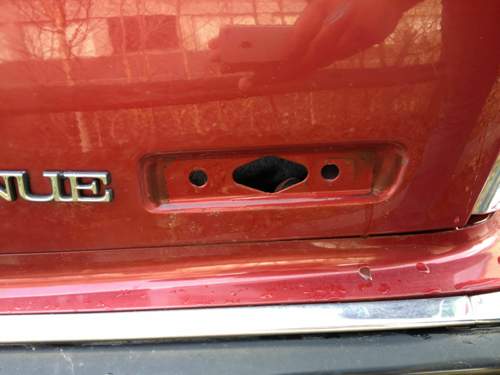

Hallo zusammen, habe mir heute mal zeit genommen um bei meinem PA die Seitenmarkierungsatrappen hinten durch die richtigen zu ersetzen. Der Austausch war keine grosse Sache. Dauerte ca. 10 Minuten. Ans Stromnetz hab ich sie noch nicht angeschlossen. Den Saft nehme ich von den Standlichtern im Rücklicht.
Und noch kurz zur frage ob weisse oder orange leuchten vorne. Ich bei meinem die weissen drinn. Ich persönlich finde sieht so besser aus.
Habe zu dem noch festgestellt das in den beiden hinteren Radkästen Flugrost an den Blechkanten habe. Ist aber nach einem Jahr standzeit nicht verwunderlich. Mein PA hat zwar Unterbodenschutz von Werk aus, aber an diesen dünnen Kanten hält das Zeug nicht so gut. Ist keine grosse Sache. Die Kanten mit einer Drahtbürste gut säubern und dann neuer Rostschutz drauf. Um den Rostbefall entgegenzuwirken, besonders im Winter, fahre ich mit meinen Autos ca. alle zwei Wochen zur Waschstrasse und lasse eine Unterbodenwäsche durchführen, um das ganze Salz zu entfernen. Kann ich nur empfehlen.
Gruss, Micha

Gut dass du ihn behältst, ist doch wirklich ein schönes Auto.🙂
Wirklich krass, das mit den Seitenmarkierungsleuchten hinten macht ja einen Weltenunterschied! 😉 Diese Eurodinger sind ja mal sowas von hässlich ugh! 😰
Bei dem Unterbodenschutz in den Radkästen musst du aufpassen... der Rost sitzt unter dem Unterbodenschutz, das erkennst du wenn der sich langsam aufwölbt. Dann ist es eh meist schon zu spät und sobald du mit der Drahbürste drangehst zerbröselt alles und du bist durchs Blech...ist ne PA Krankheit leider 🙁
