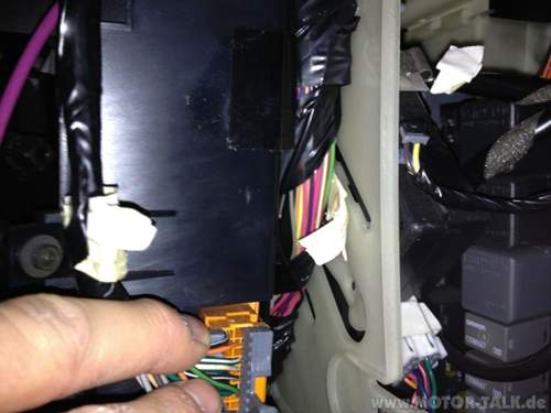

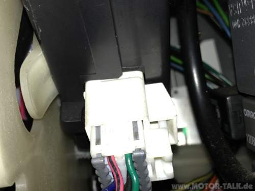

Original geschrieben von thefirstnumber1
Fernbedienung ist heute gekommen, aber nach den Programmieranleitungen ausm Internet kann ich meine nicht programmieren.
Eigentlich soll man ja den Schlüssel ins Zündschloss und am Diagnosestecker Pin A und Pin G brücken. Dann sollte die ZV ins programmiermodus gehen und es mit ein mal alle türen zu und auf bestätigen. Nur das macht meiner schonmal nicht. Also fehlt bei mir wahrscheinlich auch die Platine :/
Ich habe auch das selbe Problem, hat das jemand schonmal gemacht und es hat geklappt?
Wenn ich mir das Video ansehen http://www.youtube.com/watch?v=Ws_JVSckJko meinte ich das Modul ist im Beifahrerfussraum angebracht, ich habe das selbe Modul neben den Handschuhfach eingebaut, bei 9:04 das sogenante RKE Modul.
