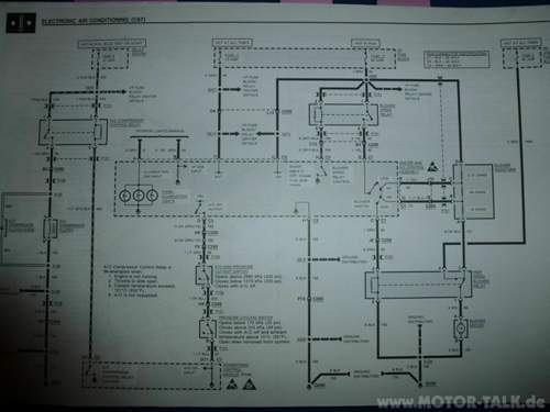

Hat von euch jemand evtl. Die schaltpläne von nem 93er PA Eu Version? Notfalls auch ähnliche baujahre.
Speziell wäre mir die Klima heizungs und gebläsesteuerung wichtig.
Wenn die zündung nämlich aus ist, liegen 12v auf +Leitung am gebläse an. Masseleitung i.o. Widerstand auch.
Motor dreht aber komischerweise nicht! Direkt angesteuert geht er aber, also Motor auch i.o.
Wird die zündung eingeschaltet, liegen nur noch Ca 1,4V auf +Leitung gebläse. Egal welche gebläsestufe..
Als erstes dachte ich an einen plusschluss der +Leitungvom gebläse, also das die irgendwo auf 12v liegt.
Und durch den bei zündung an entstehenden potenzialunterschied nur noch irgendwas um 1 v ankommt.
Nur müsste man dann einen spannungsunterschied Messen können bei unterschiedlichen gebläsestufen und vor allem müsste er bei zündung aus dauerhaft laufen.
Ohne schaltplan bin ich im Moment ratlos. 🙁
Wäre super wenn jemand die Pläne hat oder vllt jemand sogar Ne Idee 🙂

Ich empfehle dir umbedingt so ein Electrical Systems Manual, wird manchmal z.B. auf Ebay angeboten. Das ist das Werkstattbuch für den Elektronikkram, das die ganzen Schaltpläne beinhaltet und einem Hilft Probleme zu erkennen und zu lösen. Wenn du dich auch mit Elektronik ganz gut auskennen solltest wär das noch besser... ist ziemlich kompliziert alles.
Habe mir mal den Teil zur Electronic Air Condition angeschaut das sind einige Seiten...
Mal im Angang ein BIld, vieleicht hilft dir das ja schonmal weiter. Ist für das 1991er Modell.
P1050858
Mit Elektrik und Mechanik kann ich an sich sehr gut 🙂 Ist ja mein Beruf Autos zu reparieren 😁
Der Schaltplan ist schon mal eine riesen große Hilfe, vielen Dank!! 🙂
Dann werde ich mich da mal durchwühlen und berichten. Ist ja immerhin einiges an Elektrik an den Dingern dran^^ Und ich dachte schon immer mein Senator B hatte viel Elektrik an Bord, aber die Oberklasseamis aus gleichen Baujahren so um 1990 haben doch noch etwas mehr-
