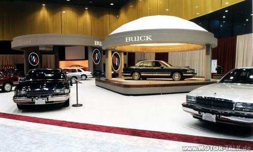

Kennt ihr das schon?
Foto von der Chicago Auto Show 1994
A dark Park Avenue Ultra sedan with supercharged V-6 engine faces the camera at far left in this scene at Buick's upper-level exhibit space. At right is the front end of a regular Park Avenue. The sedan on the pedestal near the center also is a Park Avenue.
Was würd ich dafür geben mal über so eine Messe damals zu laufen! 🙂
Quelle:
http://www.chicagoautoshow.com/show_history/default.aspx?d=1990&y=1994
Die Bilder der Timeline sind sehr sehenswert..
1994-buick
Ha, interessant.
Ich selber sass zum ersten Mal am Automobilsalon 1994 in Genf in einem Buick Park Avenue. Den Prospekt habe ich heute noch, und mein erstes Auto - logisch - war ein 94er Park Avenue, acht Jahre später 🙂
hach ihr Glücklichen! 1994 war ich 3 Jahre alt 😛
is auf jeden Fall ne coole Seite! Vor allem, wenn man sich die Entwicklung von 1950 ansieht! krass!
Ich wäre bestimmt jedes Jahr in Chicago gewesen!
