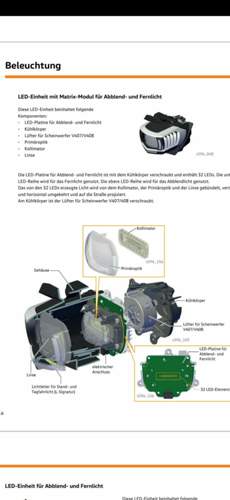

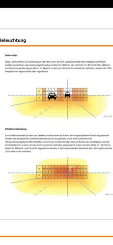

Genau das meine ich damit. Die jetzige Kalibrierung stimmt bei einer Änderung der Grundeinstellung nicht mehr.
Das System im Enyaq ist recht simpel, es sind mehrere LEDs auf einer Platine, diese sind Hardware bedingt fix, ein Ausrichten einzelner Elemente ist nicht möglich.
Man kann die komplette Einheit wie schon beschrieben hoch runter und Links rechts einstellen.
Die Höhe ist dabei tatsächlich problemlos möglich.
Lediglich seitwärts müsste eine Kalibrierung in Verbindung mit der Kamera erfolgen, damit für den Bereich das richtige led Modus ein/aus geschaltet wird.
