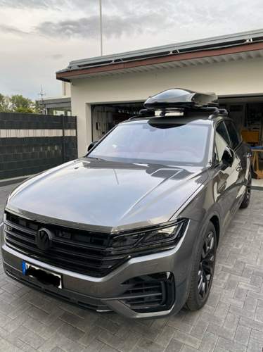

Hi, ja ich.
Nach 4 Jahren kann ich folgendes Berichten.
Das Auto habe neu gekauft. Zum Schluss kann ich sagen, dass es von der Zuverlässigkeit das beste Auto ist, was ich in meinem 20Jährigen VW fahren, gefahren bin.
Eine Garantieverlängerung ist bei mir immer Pflicht gewesen. War auch beim Touareg CR 3l TDI 286PS richtig gewesen.
Defekte: neue Ölpumpe (Geräusche), linker Parksensor, letzte Woche ein neuer Türgriff weil die kessy-Öffnung nicht mehr funktionierte und ein neuer Lichtwellenleiter, der dafür gesorgt hat, dass sich diverse Sensoren ab und an mal abgemeldet haben.
Aber nie stehen geblieben oder nicht fahrtüchtig gewesen.
Leider werde ich ihn in zwei Monaten gegen einen Q8 etron eintauschen. Würde ihn immer wieder kaufen, wenn ich mich für ein Verbrenner entscheiden müsste.
Invision Cockpit bis heute ohne Probleme. Allgemeine Elektronikprobleme keine.
Es gibt kein fehlerfreies Auto. Aber das was meiner hatte, war oftmals bekannte TPI Probleme.
Natürlich habe ich auch ein wollender VW Meister meines Vertrauens gehabt. Das gibt es leider auch nicht mehr so oft.
Hoffe ich konnte meine Eindrücke vermitteln.
Meine Empfehlung, die Bestellung nicht zurück ziehen 😉
VG
Daniel
