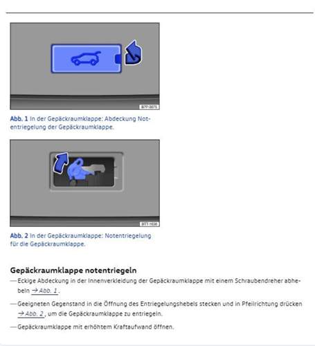

Das sagt die Bedienungsanleitung dazu:
Gepäckraumklappe notentriegeln
Eckige Abdeckung in der Innenverkleidung der Gepäckraumklappe mit einem Schraubendreher abhebeln ? Abb. 1.
Geeigneten Gegenstand in die Öffnung des Entriegelungshebels stecken und in Pfeilrichtung drücken ? Abb. 2, um die Gepäckraumklappe zu entriegeln.
Gepäckraumklappe mit erhöhtem Kraftaufwand öffnen.
Kofferraum-notentriegeln

Nur um sicher zu gehen, die Heckklappe geht nicht auf wenn Du die Taste an der Heckklappe betätigst und Du hast nichts auf oder an der AHK ?
Nochmals ganz herzlichen Dank für deine Informationen und deinen Einsatz, du hast unsere verbleibenden Urlaubstage gerettet.
Wir haben die beiden Kindersitze ausgebaut und konnten den Kofferraum dann soweit leer machen, dass unsere Neunjährige hineinklettern konnte, um die Notentriegelung zu betätigen. So machen wir das am Ende zum Beladen des Kofferraums und zum Ausladen daheim werden wir wieder so viel wie möglich über die Rückbank ausladen, damit die Notentriegelung wieder zugänglich.

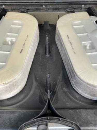

Als ich gestern routinemäßig die Luftfilter getauscht habe, ist mir (wie beim letzten Mal) ein ziemlicher Unterschied bei den Filtern aufgefallen. Der Filter auf der Fahrerseite war außen deutlich schwärzer (s. Foto). Vom Händler wurde das so erklärt, dass eine Zylinderbank abgeschaltet würde. Nur finde ich nirgends einen Hinweis, dass der V8 Diesel überhaupt eine Zylinderabschaltung hat. Weiß da jemand mehr?
Filter
Bin mir da jetzt nicht hundertprozentig sicher, aber hätte eine "Abschaltung" überhaupt irgend einen Einfluss auf die Luftmenge? Ich würde sagen, da wird nicht eingespritzt, aber die Luftmenge bleibt unverändert. Die Zyllnderbank bleibt ja nicht stehen...
Mit ein Grund, warum mir diese Antwort merkwürdig vorkommt. Bei unserem Golf sehe ich zudem im Display den Hinweis auf die Zylinderabschaltung. Und in der Bedienungsanleitung wird "ACC - aktives Zylindermanagement" zumindest erwähnt.
