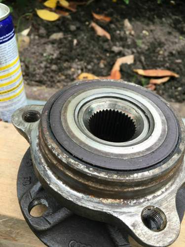

Themenstarteram 17. Februar 2017 um 13:42
mal eine Frage. Seit kurzem brummt mein 2008er Allroad 3.0 TDI während der Fahrt. Es ist ein sehr rauhes, hartes Brummen, erinnert an ein Propellerflugzeug.
Das Geräusch wird ab ca. 40km hörbar und steigt ab dann mit steigender Geschwindigkeit in der Frequenz kontinuierlich an. Die Lautstärke bleibt dabei in etwa gleich und liegt auf dem Niveau des 3 Liter Diesel, der vorn seine Arbeit tut. Der ist beim Cruisen leiser, beim Beschleunigen etwas lauter als das Brummen.
Jetzt habe ich auf Radlager getippt, was ich morgen auch mal in Ruhe prüfen will. Allerdings macht mir eines Sorgen: das Geräusch lässt sich durch absolut nichts außer der Geschwindigkeit beeinflussen. Weder ändert es sich in Kurven noch bei Lastwechseln im Antrieb oder sich ändernder Motordrehzahl. Es ist völlig egal, was man mit dem Auto anstellt - so lange die Geschwindigkeit gleich bleibt, bleibt auch das Brummen gleich.
Vom Geräusch her würde ein eingelaufenes Radlager hinkommen, von der Laufleistung, aktuell ca. 165tkm, auch. Alle Radlagerschäden, die ich bisher hatte, haben aber in Kurven ein verändertes Klangbild gezeigt.
Was meint Ihr? Trotzdem Radlager oder gibt es noch andere Schwachpunkte wie die Ausgangslager an Getriebe/Differenzial? Habt ihr da Erfahrung?
Danke!

Danke, Deine Anleitung hatte ich schon gelesen. Aber bei mir ist ein hinteres Lager defekt, da gelten andere Regeln ;)
Ich habe da zig Anleitungen gelesen, aber alle haben nur immer geschrieben, dass die vier Schrauben raus müssen und das alles voll easy geht. Wie man da ran kommt, habe ich nicht gefunden.
Aber cool - Antriebswelle raus. Dann sollte genug Platz sein. Wenn ich diese Info und die sonstigen Anleitungen zusammensetze nehme ich an, dass man die Welle bereits aushängen kann, wenn man die Zentralschraube in der Radnabe gelöst hat. Die Querlenker, etc. können bleiben. Korrekt?

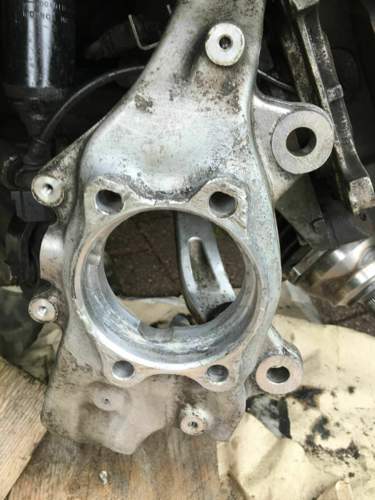

So, heute habe ich das Lager gewechselt. Was für ein Sch***. Hab mich vier Stunden geplagt und möchte, um anderen diese Tortur zu ersparen, hier eine kurze Anleitung geben. Wichtig: es geht um einen A6 Allroad Quattro 3.0 TDI mit AAS und "kleiner Bremse", Radlagerwechsel hinten. Keine Ahnung, ob das bei anderen Modellen auch so geht.
1) der Ausbau der Antriebswelle ist eine mega Plackerei und war in meinem Fall absolut sinnlos. Hat man die Welle innen gelöst und den Auspuff abgesenkt (ohne ist garnicht genug Platz um die Welle bei Seite zu bringen) ist locker eine Stunde rum und man hat mit spitzen Fingern den nötigen Platz um die Schrauben des Radlagerträgers zu lösen. Aber: das Radlager sitzt so bombenfest, dass es mit nichts zu lösen war. Am Ende musste doch der Achsträger weg. Und genau das würde ich nach meiner Erfahrung auch grundsätzlich empfehlen - es geht einfach schnell und ist weniger Plackerei. Daher:
2) Der Achsschenkel muss raus. Das ist meiner Meinung nach der mit Abstand schnellste und einfachste Weg, vor allem wenn es Komplikationen gibt. Ultrawichtig dabei: den Wagenhebermodus des AAC aktivieren. Stützt man die Achse nicht ab federt die Luftfeder maximal aus, ohne Wagenhebermodus wird es tricky das alles wieder zusammenzubringen.
Ich habe die Exzenterschrauben am oberen Querlenker mit einem Meißel markiert um später die korrekte Einstellung des Fahrwerks ohne Achsvermesseung wieder zu erreichen.
Das musste weg:
- Bremssattel (der Sattelträger kann bleiben)
- die Bremsscheibe
- das Leitblech hinter der Bremsscheibe (ich empfehle 4 neue Schrauben zu ordern...)
Die Zentralschraube, welche die Antriebswelle im Radlager hält habe ich bei gezogener Feststellbremse gelöst. Danach Feststellbremse öffenen und die o.g. Dinge demontieren.
Es empfiehlt sich, einen Getriebeheber o.ä. unter die Achse zu stellen, damit alles halbwegs in Position bleibt.Danach habe ich die beiden unteren Querlenkerschrauben mit zwei 18er Ringschlüsseln gelöst und entfernt, die Einstellschrauben am oberen Querlenker wie gesagt markiert und entfernt und den Stoßdämpfer unten abgeschraubt. Jetzt hat man den kompletten Achsschenkel inkl. Radlager in der Hand. Die 4 Schrauben des Radlagergehäuses lassen sich nun einfach erreichen, lösen und entfernen. Ach ja, den Stecker des ABS Sensors sollte man natürlich auch abziehen ;)
Das Radlager war völlig festgerottet und musste mit einer Presse ausgepresst werden. Im engebauten Zustand wäre ein Entfernen objektiv unmöglich gewesen. So hat es 2 Minuten gedauert.
Die Radnabe haben wir ebenfalls mit der Presse gezogen und in das neue Radlager gepresst. Das wäre vermutlich auch mit einfachen MItteln gegangen - soweit wäre wir aber garnicht erst gekommen...
Jetzt noch das Innere des Achsschenkels mit Schmirgelleinen, einem Schraubendrehener und einer Drahtbürste gründlich einigen, ein wenig Zinkspray drauf und schon kann man das neue Lager leicht reinstecken. 4 Schrauben rein, alles in umgekehrter Reihenfolge montieren, Achse einstellen und alles nach Vorgabe festziehen.
Nach meiner heutigen Erfahrung rate ich dringend davon ab, den Wechsel ohne Hebebühne und Presse zu machen. Mein Auto ist 8 Jahre und 165tkm alt, jeder Versuch mit einem hydraulischen Wagenheber vor der Haustür wäre im Desaster geendet. Mit der entsprechenden Ausstattung kann man den Wechsel gut in 1 1/2 bis 2 Stunden schaffen, selbst wenn was festgegammelt ist. Mir ist klar, dass andere hier deutlich schneller waren - bei so einem alten Auto muss man aber damit rechnen, dass alles nur erdenkliche schief läuft und mit der oben beschriebenen Methode lassen sich viele dieser Risiken kontrollieren.
