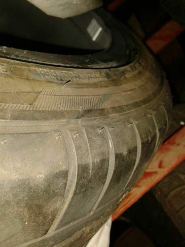

Hallo Leute,
ich will nur alle warnen "Finger weg von Bridgestone Potenza"
Die Reifen sind echt sch+++ , da die sind seeeehr laut, nach 22000 Kilometer entlang der Innenflanke haben sich mehrere Risse gebildet. Die Reifen habe ich bei Bridgestone beanstandet und die wurde anerkannt, aber es ist mit viel Zeit und Lauferei verbunden. Trotzdem ich rate JEDEM das Gleiche tun, weil nur so wird die Herstellungsfirma gezwungen was dagegen zu unternehmen.
MFG Alex271

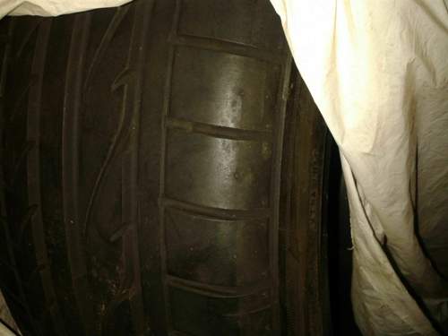

Sorry, aber das sieht ja aus als ob die Lauffläche die Straße nie berührt hat, sondern nur die Flanken.
Hier sind meine Bridgestone zu sehen. Beide Reifen sind von der VA. Golf GTD.
Einmal die originalen Seattle Black mit 225/45R17 und ein mal auf Watkins Glen 225/40R18.
Die Seattle Black habe ich dieses Jahr 15tkm gefahren. Die Watkins Glen sind gebraucht von einem GTI.
Die Reifen der HA haben zwar leichte Sägezähne sehen aber an den Kanten genauso gut aus.
Eins muss ich aber zugeben: Die sind wirklich mega laut. Hatte vorher auf meinem G4 Michelin drauf. Die waren zwar schneller runter aber dafür wesentlich leiser.

ich fahre Golf VI TDI/DSG, tiefgelegt 30mm, Farzeuggeometrie ist i.O., da die Winterreifen nutzen sich gleichmesig ab und für die Beanstandung ist gefordet aktuelle Vermessungsprotokoll beizulegen.
Meine Vertrauen in dieser Reifensatz ist komplett im Keller. Genau das habe ich dem Cheff von Bridgestone Germany geschildet. Meine Beanstandung wurde zwar anerkannt und 75% des Reifenprofils wird gutgeschrieben (in EUR ist noch nicht bekannt) plus 15 EUR Händling pro Reifen, aber die Vermessungskosten weigert sich die Firma zu übernehmen.
Deswegen mein Kampf werde ich weiter führen.
Die Reifen von HA habe ich jetzt auch an Bridgestone weggeschikt, bin wirklich gespannt was dabei rauskommt.

Da auch auf dem Golf 6 meiner Frau der Bridgestone Potenza RE050A in 225/40 18 werksseitig drauf ist, der Reifen mittlerweile 5 Jahre alt ist, wollte ich ihn zum Sommer trotz 4,5mm endlich mal ersetzen, da die Dinger auch Sägezahn haben und tierisch laut sind.
Hat denn jetzt schon jemand Langzeiterfahrung/Empfehlung mit einem anderen Modell in 18"?
Aufgrund der Hinterachse des G6 ist der Sägezahn ja schon wieder vorprogrammiert.
Ich fahre Hancook Evo S1 und bin zufrieden, denn dieser Reifen kann keine SZ bekommen, da er gar keine seitlichen Profilblöcke besitzt, die einen SZ erlauben.
Der Potenza klang bei mir wie ein Panzer...
@apple
Da bist du mit deinen Potenza RE050A in 18 Zoll aber eine Ausnahme! Ich habe von dieser Problematik hauptsächlich von den Potenza RE050 (ohne "A") in 17 Zoll gelesen. Ich hatte den Potenza RE050A Werksseitig auch verbaut gehabt und bis zum Schluss keine Sägezahnbildung! Aber dennoch war der Reifen laut.
Glaube auch nicht, das dieses Problem beim Golf durch die Hinterachse gefördert wird, sondern durch das laufrichtungsgebundenes Profil beim RE050. der RE050A hingegen hat KEIN laufrichtungsgebundenes Profil.
Ich achte deshalb darauf keine laufrichtungsgebundene Reifen mehr zu kaufen, sondern nur noch Reifen mit ein asymmetrisches Profilmuster. Zur Zeit fahre ich im Sommer den Dunlop Sport Maxx RT Bisher 18.000km ohne Probleme und recht leise.
am 25. Januar 2015 um 12:10
Hallo Leute,
mein Kampf mit Bridgestone habe ich gewonnen!!!
Die Beanstandung der Vorderräder genau so wie Hinterräder (225/40 R18 Potenza wurde von Fa. Bridgestone) anekannt.
Ich denke jetzt nach diesem Erfolg werden auch andere unzufriedene Kunden eine Beanstandung starten.
MFG ALEX 271
