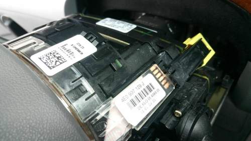

Moin
Eingebaut ist der Lenkwinkel Geber 4E0 953 541 A
laut Audi ist jetzt die Nummer 4E0 953 541 B richtig .
Stimmt das so , kann das jemand bestätigen !
Außerdem möchte ich wissen , auf was beim einbauen zu achten ist.
Bei dem neuen Geber ist ein roter Sicherungsstift vorhanden , welche Aufgabe hat dieser ?
Gruß Jens

Moin
Kann mir bitte jemand schreiben wie Ich den gelben Stecker am Lenkwinkelgeber abziehen kann.
Gruß Jens
Habe es gerade selber heraus gefunden.
Danke

Nachdem der Fehler Lenkwinkel Geber jetzt immer häufiger Auftritt , habe ich mich entschlossen den Schleifring zu tauschen.
Wenn der Neue in der gleichen Position eingebaut wird , muss dann etwas codiert werden.
Im Prinzip ist es doch nichts anderes als wenn die Batterie abgeklemmt wird.
Eine Runde fahren und der Fehler ist weg ,
sollte doch plug and play sein.
Wer hat damit Erfahrungen ?

Warte noch auf ein Neuteil , der eine Lws war gebrochen , beim Zweiten passte der Airbagstecker nicht.
Bekomme jetzt ein original Teil mit dem G85 hinten dran.
Bei den anderen beiden war der G85 nicht dabei.
Werde dann berichten !
Gruß Jens
Moin , Moin.
So der Neue Lenkwinkelsensor ist verbaut.
Keine Störungen oder Fehler vorhanden.
Ist ein Original Winkelsensor von Audi.
Der alte Sensor G 85 war wohl defekt die Wickelfeder selber wohl nicht.
Mir ist aufgefallen , die Kontaktstifte sind nicht verlötet sondern nur eingesteckt !?
Eventuell hätte löten den Fehler behoben.
Aber egal es sollte jetzt wieder alles funktionieren.
Gruß Jens
