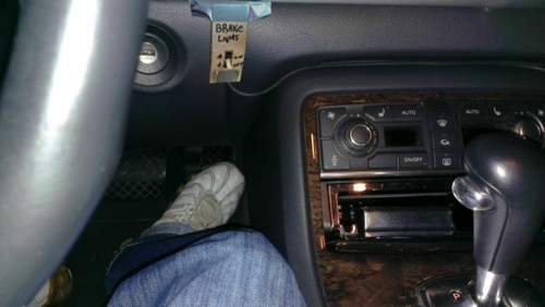

Falls das Originalteil zu teuer ist 😉
Bremslichtschalter-a8
@sps.for.a8 schrieb am 9. November 2014 um 18:39:29 Uhr:
Wie wo hast du das den her Sascha ist mal was anderes.
Mfg
[Edit]
die platte mit der aufschrift on off ist nicht mehr lieferbar beim 🙂
