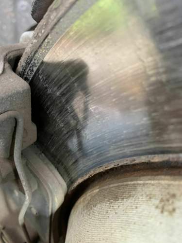

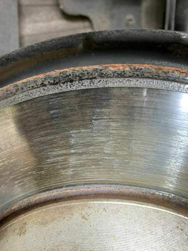

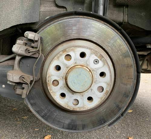

Ich habe hier mal ein paar Fotos meiner hinteren Bremsen gemacht. 60.000km. Ziemlich bescheidener Verschleiß, oder? Was denkt ihr, wie lange kann ich damit noch fahren. Belagdicke, ca. 4mm?!? Muss ich Angst haben, dass sich neue Bremsen auch wieder so unsauber abfahren?

Wenn es dir ausreicht, würde ich den Winter noch fahren und im Frühjahr wechseln und wenn du mehr fährst dann würde ich gleich erneuern!
Nimm ATE Bremsen oder Brembo. Günstiger als VW und viel besser was Rost angeht.
Wer rostige Bremsscheiben hinten vermeiden will, der sollte im Bremsensteuergerät (Str 03) "trockenbremsen immer" einstellen. (mit VDCS möglich).
Das habe ich bei mir gemacht und habe keinen merklichen Mehrverschleiß und meine Scheiben sehen aus wie neu, ebenso die Beläge.
