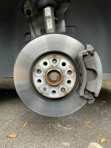

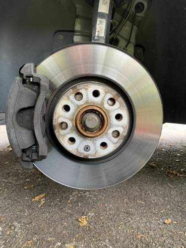

Danke. Mir geht’s eigentlich nicht um den Rost, sondern dass die nicht sauber bis zum Rand und ungleichmäßig bremsen. Vorne sieht das ganze so aus. Sieht Bilder.
So sehen meine hinten auch aus.
@dukebtd schrieb am 21. Oktober 2021 um 07:48:58 Uhr:
So wie deine vorne aussehen habe ich es " hinten" bei noch keinem Wagen aus dem VW Konzern gesehen.

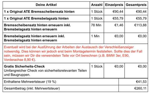

Habe jetzt für nächste Woche einen Termin bei Pitstop gemacht. Montage mit ATE Scheiben und Belägen.
Kosten 260,- € anstatt VW 520,- €.

ATE wäre auch meine 1. Wahl gewesen.
Und bei VW für 520€ wären vermutlich keine ATE verbaut worden sondern VW Gammelscheiben.

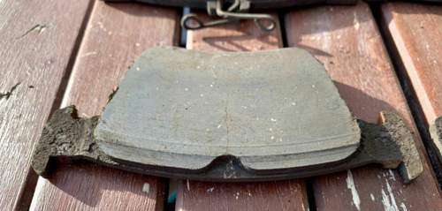

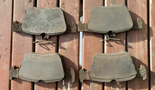

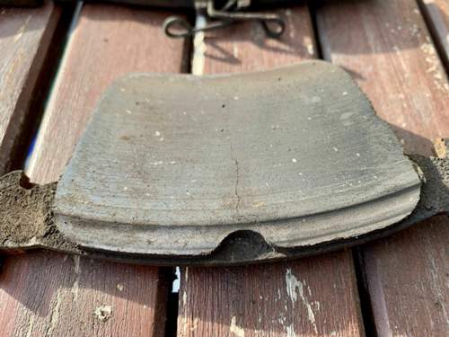

So, hier noch mal Bilder von den ausgebauten Bremsbelägen und die Bezeichnung der neuen ATE von PitStop. Kann da nur jedem raten bei sich genau hin zu schauen. Bei Zweien ist sogar der Belag in der Mitte gerissen. Warum die Scheiben sich am Rand nicht abgebremst und den Belag aufgefressen haben, keine Ahnung.

In meinem Fall hat es aber nichts mit ACC zu tun. Die Scheiben und Beläge haben ungleichmäßige Abnutzungen und gerissene Beläge. Es geht mir hier nicht um rosten oder frühen/schnellen Verbrauch. Schaut euch mal die Bilder genau an. Es darf nicht sein, das innerhalb eines Belages der Rand durch die Scheibe weg gefressen wird weil die Bremsscheibe einen hat bildet. Der Druck auf die Beläge findet rein technisch gleichmäßig statt. Also muss es ein Materialfehler sein.
