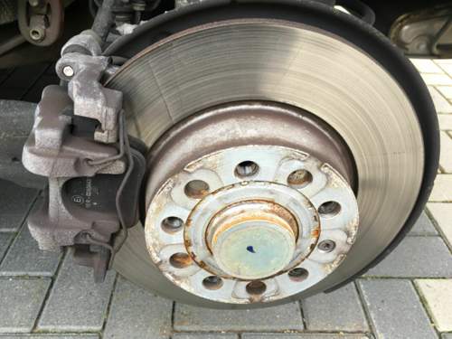

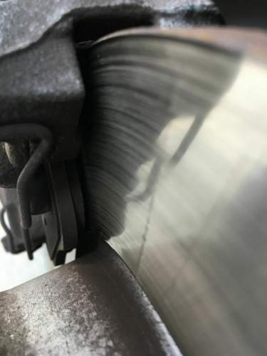

Habe gestern Reifen gewechselt und musste feststellen, dass die Klötze hinten scheinbar ziemlich runter sind. Habe knapp 34000km runter.
Die Scheibe ansich finde ich okay.
Bin aber verwundert, dass von den Klötzen bei der Laufleistung nur noch so wenig übrig ist. Habe den Wagen mit 20000km gekauft und bin dann überwiegend Stadt unterwegs.
Die Klötze sollten getauscht werden und Scheiben würde ich weiter nutzen, oder was meint ihr?

Klötze sind doch ok. Zur Sicherheit innen noch mal schauen.
Hält m.E. nach noch gut 15- 20 000.

Ich bin zwar kein Mechaniker, habe aber schon weit dünnere Klötze gesehen, wo ein Mechaniker meinte, für 7000-10000km sicher noch ok.
Die Scheiben habe aber schon ne ganz schöne Kante.
Die sind in Ordnung, weiter gute Fahrt
Danke für eure Einschätzung.
Die Scheiben haben eigentlich kaum eine Kante, wenn man drüber fasst. Da scheint das Foto zu irritieren.
Schau beim nächsten Reifenwechsel im Herbst wieder hin. Gute Fahrt.
