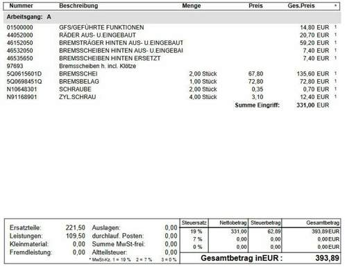

2.) Wie viel darf der Wechsel von Scheiben und Backen einer Achse bei VW kosten? (550 EUR erscheinen mir teuer?!)

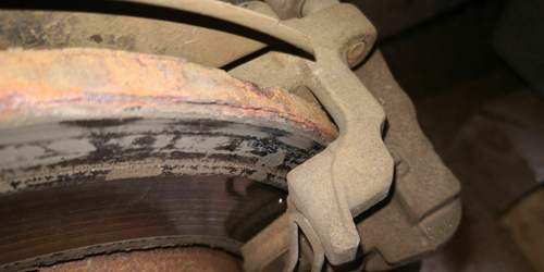

bei mir wars hinten und vor allem innen. Also die seite die man nicht sieht.

Ja ich habe noch keine 30tsd. trotzdem schon schlechte Scheiben. Ursache: die Werkstatt sah kein Problem, obschon ich das Schleifen der Bremsen bemängelte. Ich habe mir das dann selsbst angesehen und musste feststellen, dass der hintere rechte Bremsklotz in der Führung fest sass. Habe die Teile ausgebaut, gesäubert, wieder eingebaut. Jetzt ist nur manchmal das Geräusch beim Bremsen, weil die Scheibe schon gelitten hatte.
hab gestern den Kostenvoranschlag für Hinterachse angefordert.

Alle meine Touran´s als auch unser Caddy haben die hinteren Bremsscheiben vor 20.000 km gewechselt bekommen wegen staken Rostansatz. Alle auf Bosch umgewechselt seitdem keine Probleme mehr.......

Der Freundliche möchte ohne Scheiben 300 € sehen, kommt mir etwas zu viel vor. Hat Jemand schonmal nur die Beläge hinten erneuern lassen?

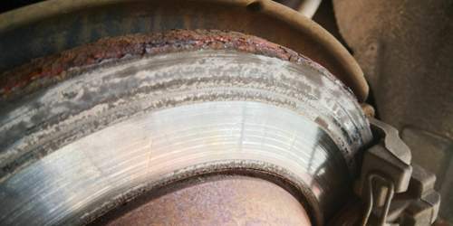

Meine sind bei 45 TKM und die Scheiben sehen so furchtbar aus, dass von den Belägen auch nicht mehr viel da sein kann .... Habe im April einen Termin beim Freundlichen.... wird teuer :-(

Hinten ist kaum bis kein Bremsverschleiß beim Touran! Eher verrosten die Bremsscheiben. Wer hat denn festgestellt, dass die Beläge runter sind?! Bei uns nach 3 Jahren und gut 40tkm keinerlei Verschleiß hinten. Auch vorne gehen locker nochmal 40tkm...

Meine Scheiben wurden bei ca 30000 gewechselt. die Ursache: Festsitzende Bremsklötze, die Werkstatt meinte das sei kein Problem, ich könnte so weiter fahren. Das Resultat verzogene Scheiben. Habe die Werkstatt gewechselt, leider zu spät.
