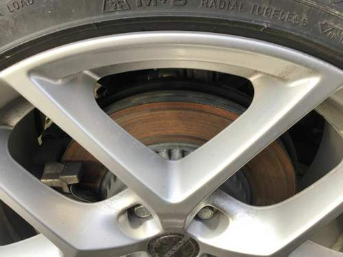

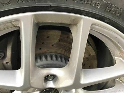

Zustand der Scheiben vorne/hinten heute Montag Früh. Letzte Fahrt Freitag bis 20 uhr, 400 km Autobahn bei Dauerregen... C300de
Was meint ihr?
Mal sehen ob heute mittag nach 100 km der Rost noch da ist?

@Xipho68
Wenn der Rost dann noch da ist hast du nicht gebremst.
Würde ich vorab nicht vermuten.
Sieht soweit normal aus wenn man nicht bremst.
Ich würde vor dem Abstellen des Autos die Bremse aktiv nutzen, dann rostet da nichts.
wie gesagt, der Wagen ist am Donnerstag 600 km gelaufen, am Freitag 400 km (wegen Regens max 120 km/h), am So nur einmal umgeparkt...
Werde heute mal normal fahren, dann die Dinger ansehen, und wenn noch Rost da ist, Vollbremstests machen...
Kleiner Tipp: wenn Du das Getriebe in "N" schaltest und dann bremst wird NICHT rekuperiert, das kann Dir also helfen die Bremsscheiben freizubremsen. Daher wird das einfachste sein, wenn Du mal auf der Landstraße vor dem Ortsschild in Neutral schaltest und dann kräftig auf 50 runterbremst. Ansonsten wird der Wagen in "D" nämlich zum einen immer beim Bremsen runterschalten um die Motorbremse zu nutzen und zum anderen auch wie bereits gesagt wurde rekuperieren, und Deinen Bremsen somit die Arbeit "wegnehmen". Daher haben E-Autos und Hybridfahrzeuge oft Probleme mit verrosteten Bremsscheiben.
PS: Ich finde Deine Frage überhaupt nicht dumm, denn das Problem das Du beschreibst haben wie gesagt viele E-Fahrer. Die Bremsen werden einfach viel weniger beansprucht als bei normalen Verbrennern, und wenn man nichts dagegen unternimmt vergammeln einem die Bremsscheiben von ganz alleine - dafür muss man nicht mal besonders gemächlich fahren.
Danke, Super Tipp mit dem N! Heute hatte ich 50 km auf enger kurviger Landstrasse, jetzt glänzen die Scheiben wieder...
