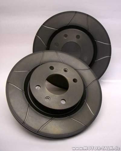

Ich hab jetzt 54000 km runter und wechseln vorne Scheiben und Beläge. Es hört sich einfach nur noch schlimm an wenn ich bremse. Die Scheiben haben leichte Rillen und die Beläge sind im prinzip noch ok aber das Geräusch is sowas von kratzend...
Zudem rüttelt mein Lenkrad wenn ich bei 100-160 bremse....
Ich montiere Brembo Max (288x25mm) mit EBC Blackstuff 180€ am Wochenende.

Sind die auch Geschlitzt
Hast die Brembos schon drauf?
Findeste die besser wie die Originalen?
Ja die sind geschlitzt, s. Bild.
Jepp ich hab sie schon drauf mit Blackstuff Belägen.
Dazu kann ich leider noch nichts sagen das ich sie erst richtig einbremsen will.
Brembo-max
Muss ich dann die gleichen nehmen wenn ich ein TFsi habe?
Ich finde die immer nur als 288x25mm ist das richtig für meinen Sporti?

In dem Fall hast du 312x25
