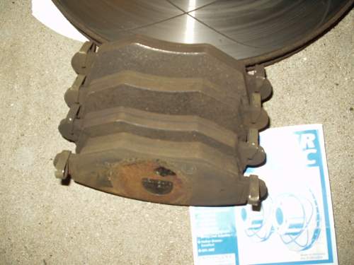

ate powerdisc nach 2 jahren und 70.000 km, aber immer noch bei 23.5mm (neu 24.00mm): voll verrostet (von wegen rostet nur bei kurzstrecke), deutlich wahrnehmbare bremsrubbelprobleme insbesondere wenn sie heiss wird, z.b. beim bremsen von 180 auf 120.
zum schluss sehr schlechte bremswirkung.
also: austausch trotz optisch gut erhaltem zustand.
aktuell: ferodo. im direkten vergleich: deutlich bessere bremswirkung (aber immer noch mkIII-spezifisch schlecht), nach 3 monaten nur minimaler rostansatz, obwohl diese - im gegensatz zu den ate-scheiben, die angeblich optisch nicht rosten - keine solche nichtrostaussage haben.
die rosterei ist aber funktional sowieso unbedeutet.
anbei der ausgetausche ate-kram.
joedi

und hier das zweite bild.
joedi
P1010055

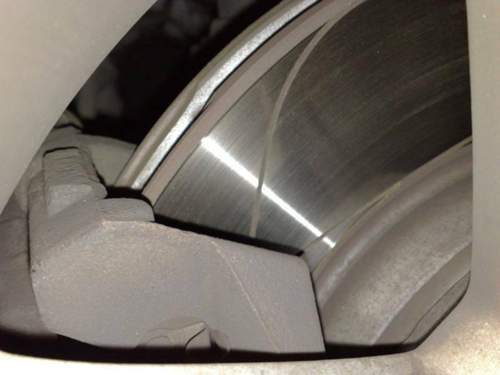

Von Rost kann ich bei mir nichts erkennen! Seit gut nem Jahr (ca. 25 tkm) verbaut und so sehen sie aus...
Die Powerdisc wurde vor gut nem Jahr oder etwas länger mit einer zusätzlichen Beschichtung versehen! Daher kann es sein, dass deine diese nicht haben...
Meine Scheiben sind absolut top! Bremse viel und auch oft stärker als andere... Von 200 auf 60 km/h? Kein Problem! Bremspunkt top, sehr gut dosierbar.
MfG
