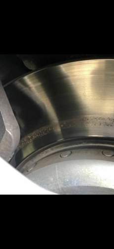

Kann mir jemand sagen ob das normal ist dieser streifen an der Bremsscheibe? Habe vor einer Woche neue Beläge bekommen bei BMW und seit dem bildet sich so ein Streifen auf der Bremsfläche und geht net weg

Ne das ist so nicht normal, da würde ich mal bei der Werkstatt vorstellig werden, nicht das da was drin ist im Belag, bzw. n Steinchen kann auch klemmen etc.

Was komisch ist, es ist beidseitig so. Ja habe schon dem Meister ein Bild geschickt und am nächsten Montag fahre ich dort vorbei. Für das Geld was die allein für Belagwechsel verlangen, kann man es auch besser machen.
Naja, Belag und Scheibe schleifen sich ein, wenn dann nur die Beläge erneuert werden kann so was schon mal passieren die Beläge liegen nicht auf der gesamten Fläche an, dann oxidieren die Stellen , die keinen Kontakt haben...

Bei 46tkm wäre blöd die Scheiben zu wechseln, sind noch in Top Zustand.
Ja kann man was dagegen tun oder bleibt das jetzt so und wird evtl noch schlimmer?

Die Beläge haben sich nur noch nicht richtig an die Scheibe geschliffen.
Hatte ich auch bei meinem..... Dauert paar Kilometer, geht aber dann irgendwann weg.

Das funktioniert aber nur bis zu einem gewissen Maße.
Hat sich der Rost stark genug etabliert, frisst er eher den Belag, als der Belag ihn.
Also bin schon über 1000km gefahren seit dem Wechsel auf der linken Seite ist es fast weg und auf der rechten Seite ist minimal besser geworden aber nicht ganz weg
