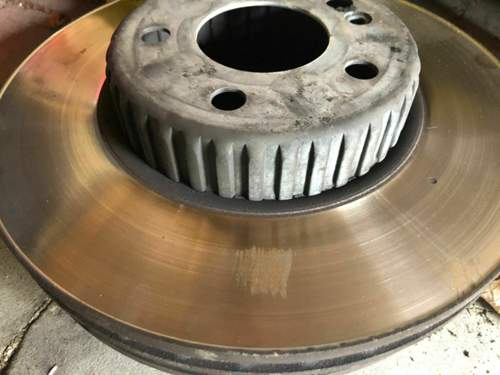

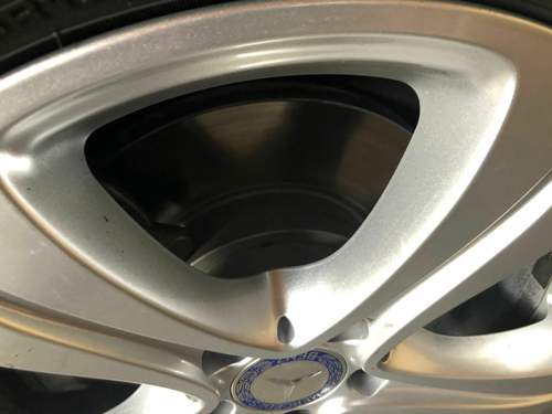

Hallo liebe Comunity,
Bei meinem 213er 220CDI habe ich gestern die Bremse vorne erneuert. Da ATE Erstausrüster bei Mercedes ist habe ich mich dafür entschieden. Nun ist mir beim erneuern aufgefallen das die originalen Bremsscheiben eine Art Kühlrippen oder Riffelung haben. Die neuen ATE's haben es nicht. Hat jemand Erfahrung damit ?
Der Verkäufer sagt es gäbe nur die und im Netz habe ich kein Hersteller gefunden der sowas auch macht. Nur Mercedes hat es im Programm. Hab 2 Bilder angehangen
Ehrlich gesagt ärgert mich das jetzt...

Die "Rippen" und ihre Funktion hatten mich auch mal interessiert...
- Kurze Version, wer und warum sie entwickelt wurden, u.a. hier
https://...omobil-industrie.vogel.de/.../
- und für mehr Details, z.B. hier
https://patents.google.com/patent/EP2673525B1

Hallo, bei mir war es genau die selbe Situation. Habe die ATE dennoch verbaut und bisher keine Unterschiede feststellen können. Achte jedoch beim Verbau darauf, möglichst wenig Kraft auf die neuen Bremsscheiben auszuüben (Räder von Hand an der Bremsscheibe drehen, etc.). Dadurch können sich die Scheiben verziehen und würden beim Bremsen rubbeln. Ist aber auch auf einem Zettel bei den neuen Bremsscheiben beschrieben!
wenn bzw. weil ja wohl Freigabe der ATE Teile für das Mercedes Modell 220d vorliegt, würde ich mir da keine Sorgen machen.
Ich meine das dient nur der Gewichtsoptimierung

Das sieht aus wie die Geberrippen für den ABS Sensor- braucht man ggfs. bei einem anderen Fahrzeugmodell..

Eher weniger, das sitzt auf der Rückseite und dann auch nicht an der Bremsscheibe....
Ja Nee, der Sensor für ABS sitzt wo anders

Also mein E W220 Allrad von 4/19 hat diese Kühlrippen auch ab Werk.
Das sind zweiteilige Bremsscheiben oder Verbundbremsscheiben
z.B. Mercedes: Reibring aus Gusseisen verzahnt mit Topf aus Stahlblech
z.B. BMW: Reibring aus Gusseisen vernietet mittels Edelstahlnieten mit Topf aus Alu
siehe dazu

Die Austauschteile sind dann wieder einteilig?
