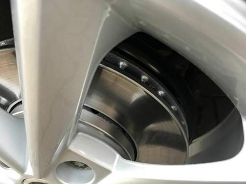

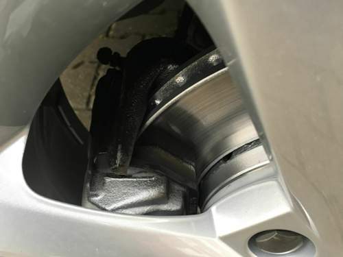

Skoda Citigo Bremsscheiben nach 6.000 km 6 Monate alt. Radmuttern dürfen nur mit 110 Nm festgezogen werden steht in der Bedienungsanleitung.
Img-5892
Img-5893
Und? Ich weiss, was in der Anleitung steht...
Auf den Fotos sieht man auch, dass die Scheiben nie warm geworden sind. Folglich wird es auch noch nicht erforderlich gewesen sein, dass mal Wärme ernsthaft von den Scheiben abgeleitet werden musste.
Oh doch, ich fahre viel Autobahn. Zu starkes anziehen machen die Felgen krumm. Ich habe gute Erfahrungen gemacht im Winter das Streusalz schnellstmöglich abzuspülen. Das kann auch zum rubbeln führen.
@Mein1302er Also mit Verlaub, ich glaube die Bilder passen nicht zur Aussage. Nach 6.000 km und 6 Monaten sind die Bremssättel und die Scheiben nie und nimmer so sauber. Nicht mal das kleinste bisschen Flugrost. Never ever!
@Ben58644 schrieb am 6. März 2017 um 13:12:43 Uhr:
Doch, ist realistisch. Die Pflege und Fahrweise macht´s. Deswegen schaffen manche mit den ersten Belägen 100.000 km, die anderen nur 30.000.

Die Bilder stammen von gestern. Habe die Reifen gewechselt. War selber erstaunt. Hatte mich ja vor dem Kauf im Forum informiert und war schockiert was für Probleme bei diesem Wagen auftreten können. Hab ihn trotzdem gekauft und bin bis jetzt sehr zufrieden. Ich wollte mit diesem Bild nur einem Beitrag leisten der anderen vielleicht hilfreich ist.
Hatte das zwischendurch auch mal , ging aber nach Reifenwechsel wieder weg. Bei 123000km geht immer noch was, Belagstärke und Scheibendicke sind noch ausreichend für weitere 20000km. Bis auf die hohe Staubentwicklung bin ich bezüglich Bremsleistung und Haltbarkeit mehr als zufrieden.
Sorry, die Bremse ist nicht einmal warm geworden. Sonst wäre zumindest innen in den belüfteten Scheiben, wo man nicht rankommt, ein Rostansatz.
Natürlich kann man ganz ohne Bremsen fahren und jeden Tag die Salzlorke abspülen und im Stand die Bremse ein paar Mal voll durchtreten, damit sie nicht festgeht. Aber das hat ja nichts mehr mit normaler Nutzung zu tun.

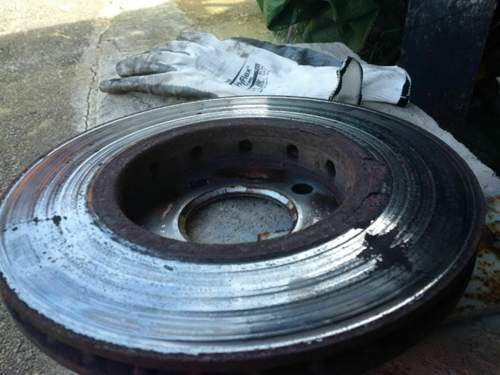

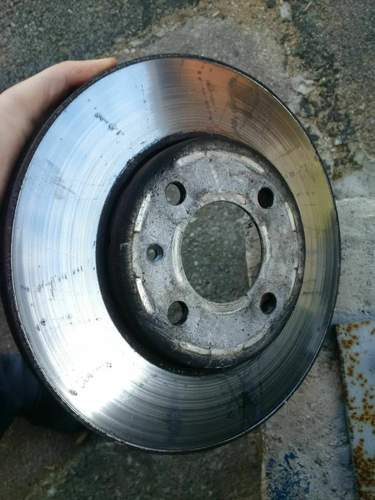

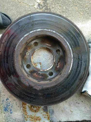

Hey Gato, was glaubst du, war bei meinen Bremsen? Bilder sind im Anhang. Hab heute mal die Scheiben runtergeschraubt, da der Wagen seit ca. 1000km ziemlich ruckelt. Hatte ich schon mal (bei ca. 45tkm), aber da hat das Bolzen lockern und mit 130Nm anziehen wahre Wunder geholfen.
Hab zwar schon neue Scheiben+Beläge bestellt, aber mich würde es trotzdem interessieren, warum das so ist?!
Achja zu den Daten:
Bremsbelag innenseite ca. 16,5mm +/-
Bremsbelag Außenseite: ca. 18mm +/- (also viel weniger abgetragen)
Laufleistung: ca. 60tkm / alles noch Original
Innen sieht die Scheibe richtig richtig schei*e aus, außen hätte mans nicht erwartet..
Img-20170311-125649
Img-20170311-125631
Img-20170311-125725
Upps, die Scheiben sind aber fällig.
Bevor Du neue Teile verbaust, unbedingt alle Führungen reinigen EINSCHLIESSLICH der Bolzen, die eine freue Beweglichkeit der Außenseite des Sattel ermöglichen (Bolzen ganz rausnehmen, Rost entfernen, Gummibälge kontrollieren). Leider gibt es auch viele Werkstätten, die das nicht richtig machen.
Sonst haste den gleichen Effekt wieder. Wenn nur einseitig auf der Kolbenseite gebremst wird, (weil der Schwimmsattel fest ist und eben nicht mehr schwimmt) ist auch die neue Scheibe sofort krumm.
Das Lösen und Festziehen der Räder dient ja nur dazu, der Scheibe die Chance zu geben, sich an der Felge neu anzulegen und etwaige aufgrund des Schlages addierte Unwuchten an Felge und Scheibe wieder zu entschärfen. Natürlich bekämpft das alles letztlich nur die Symptome und nicht die wirkliche Ursache.
Prinzipbedingt ist es bei Schwimmsattelbremsen so, dass der Bremsdruck nicht immer ganz gleichmäßig ist, da ja nur Kolben auf einer Seite sind. Je schlechter der Pflegezustand des Bremssattels, und je weniger die Bremse mal vernünftig mit Kraft betätigt wird (und sei es nur im Stand), desto schlimmer wird es.
