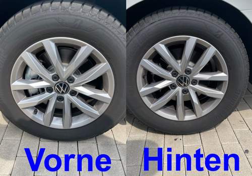

Wir waren jetzt rund 2000 km im Urlaub. Danach
fällt auf, dass an den hinteren Rädern deutlich stärker
Bremsstaub zu sehen ist als vorne.
Das hatte ich so noch nicht.
Und es hat nicht geregnet oder so....
Viel ACC benutzt?
@Hobbybastlerin schrieb am 25. Juli 2022 um 20:36:08 Uhr:
Viel ACC benutzt?
Ja!
Viel ACC benutzt?
Jetzt mal die Masterfrage: warum bremst ACC hinten mehr als vorne?
@Proms schrieb am 26. Juli 2022 um 18:54:39 Uhr:
Viel ACC benutzt?
Weil der Komfort dadurch größer ist. Der Wagen taucht vorne nicht so ein.
