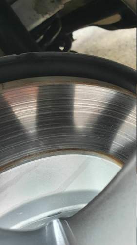

Themenstarteram 27. März 2016 um 15:01
Wir haben seit Mittwoch unseren 10 Monate alten Variant Highline BMT 190 PS 2.0 TDI.
Nach den ersten Fahrten habe ich mir heute mal die hinteren Bremsscheiben angeschaut. Ist das normaler Verschleiß? Bzw. kann das Standrost sein? Vorne ist alles Top.
Auto hat keine 20.000km auf der Uhr
Danke schonmal für eure Einschätzung

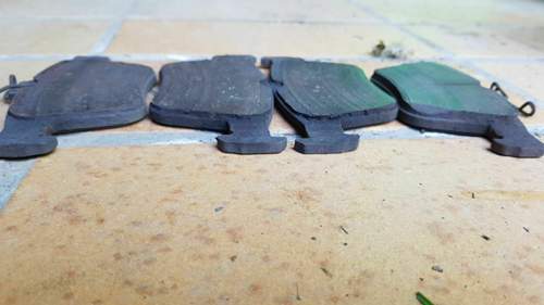

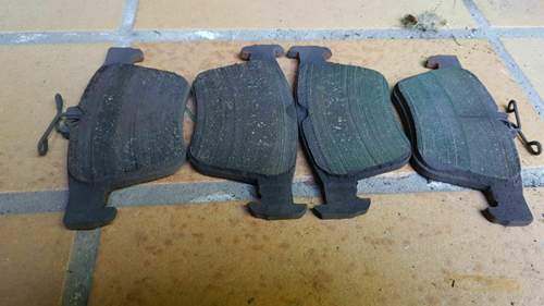

@battleaxe2010 schrieb am 26. Mai 2020 um 19:21:49 Uhr:
@dk_1102 schrieb am 26. Mai 2020 um 18:54:25 Uhr:
Hätte man doch noch richtig lang mit fahren können. Belag war ja wohl noch dicke genug drauf. Das Geld hätte ich mir gespart.
WAS soll man hier sparen, bei 4mm Belagstärke ist Schicht im Schacht. Von wegen noch richtig lange mit fahren können, wenn DU willst kannst bei deinem Blech auf Blech fahren.
Gibt es zu der 4mm Angabe eine gesetzliche Vorgabe?
Bei VW im Werkstatt programm habe ich dazu nichts gefunden.
Somit wäre selbst 1mm restbelag ausreichend um vor Metall auf Metall zu wechseln.
Du hattest jetzt von 8-9mm geschrieben, wenn ich das richtig gelesen habe, nach ~52tkm.
Neue Beläge haben ~12mm Belag. Somit hast du 4mm auf der Strecke verbracht.
Um deine 4mm einzuhalten, hättest du also linear rechnerisch nochmals die gleiche Strecke fahren können. Also 100tkm insgesamt problemlos.
Selbst der eine Belag mit nur über 6mm hätte dann noch reserve gehabt und wäre nicht Metall auf Metall.
Ich habe meine vor paar Wochen gewechselt.
Bis dahin vollkommen unauffällig und Ende letzten Jahr noch top von der Bremsleistung.
Die waren tatsächlich zum wechseln fällig, dennoch ~2mm Belag war auch da mindestens noch an der dünsten Stelle zu finden.

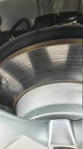

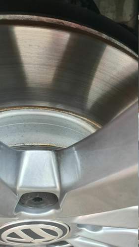

Ich habe meinen heute abgeholt, der Wagen ist 1 Jahre alt hat 3800km weg und die Bremsen wurden aufbereitet da das Auto seit Oktober 2019 abgemeldet war. Ich bin mit Winterräder im Kofferraum ca 400km gefahren und das Bild ist erschreckend. Bild 1 ist zwar Vorderachse aber als Vergleich wie es vorher aussah gut. Bild 2 und 3 dann Hinterachse nach 400km.
Ich würde mal glatt behaupten, dass das bei mir auch schon fast so aussieht - vorne glatt wie ein Babyhintern und hinten Schallplatte. 1300km.

Wie ich das anhand deines 3ten Foto erkennen kann, haben die äußeren Bremsklötze ein Problem gehabt. Man sieht zwei Verschleißebene, die Bremsscheiben mussten wahrscheinlich innen noch schlechter wie beim @battleaxe2010 ausgesehen haben. Na ja, unauffällig sieht etwas anders aus bis man erst alles vor sich liegen hat :) :D
@goldenyears schrieb am 31. Mai 2020 um 14:36:18 Uhr:
Na ja, unauffällig sieht etwas anders aus bis man erst alles vor sich liegen hat ? ??
Wer hat denn von der Optik gesprochen in meinen Fall.
Mit unauffällig war gemeint, daß weder ein ruck beim anfahren durch feste Beläge vorhanden war, kein wummern, quietschen oder der gleichen und eben die Bremsleistung gleichmäßig und mit >=300 auch gut war.
Die bremse ist von Ende 14, also über 5 Jahre alt beim wechsel gewesen, der Wagen hatte nach 1,5j 92km nach 2Jahren 3tkm. Jetzt knapp 50tkm.
Das langes Stehen und Rosten nicht von Vorteil sind, sollte klar sein, dennoch konnte ich in den letzten Jahr, durch eine andere codierung der Bremse, das äußere optische erscheinungsbild durch mehr Bremskraft hinten verbessern.
Innen war der Zug aber abgefahren, wenn eine Bremsscheibe zu tiefe Riefen oder Unebenheiten hat, wirkt das wie eine Raspel oder Grobe Feile auf den Belag und man bekommt es nicht mehr Freigebremst.
Daher ist es wichtig, die Scheiben kontinuierlich in einen Zustand zu halten, das eben nicht dieser Effekt auf den Belag stattfinden kann.
Ich habe zusätzlich hinten jetzt geschlitzt und gelochte Scheiben verbaut, die von sich aus einen "reinigenden" Effekt auf den Belag haben.
Gleichzeitig werde ich aber damit rechnen müssen, einen höheren Belag Verschleiß zu haben, als mit einer "glatten" Scheibe.
Dafür ist gefühlt die Bremskraft nach dem wechsel nochmals deutlich angestiegen.
