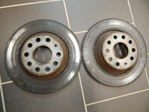

Wir haben seit Mittwoch unseren 10 Monate alten Variant Highline BMT 190 PS 2.0 TDI.
Nach den ersten Fahrten habe ich mir heute mal die hinteren Bremsscheiben angeschaut. Ist das normaler Verschleiß? Bzw. kann das Standrost sein? Vorne ist alles Top.
Auto hat keine 20.000km auf der Uhr
Danke schonmal für eure Einschätzung
Lt. VW wären sogar Riefen und Rostrillen auf den hinteren Bremsscheiben noch "normaler Verschleiß" und das sogar wenn das Auto weniger als 30.000km drauf hat. Ich persönlich bin immer noch der Meinung dass VW bei den hinteren Bremsscheiben ordentlich am Material spart und irgendeinen billigen Kernschrott montiert und man ab Werk nur vorne vernünftige, einigermaßen haltbare Bremsscheiben bekommt.

Letzten Monat neue Inspektion bei VW, Service Vertrag. Alles gut..... Heute TÜV bei VW, der Passat bekommt kein TÜV wegen rostigen Bremsen hinten. Der Passat ist gerade mal 3,5 Jahre und hat 63 tkm runter. Ich hatte die Bremsen von Anfang an bemängelt, alles ist gut kam jedes Mal. Angebot nach einem Gespräch mit dem Chef, 20 % auf Material und 10 % auf Arbeitslohn. Kosten ca. 550 Euro! Morgen fahre ich in eine freie Werkstatt, Bremsen (Scheiben/Beläge) hinten neu incl. Lohn ca. 300 Euro, genauen Preis bekomme ich morgen. TÜV wird dann direkt mit gemacht, Nachprüfung 13,50 Euro. Bei dem VW Händler war ich das letzte Mal, wobei das trauriger Weise mein letzter VW sein wird. Nase voll, Qualität zu schlecht, Preise zu Hoch und Kundenservice mies!
Also ich bin Anfang des Jahres ohne Probleme durch die HU gekommen trotz vergammelter Bremse hinten. Die Bremsleistung war trotzdem gut. Am letzten Wochenende hab ich dann endlich bei 53tkm (3,5 Jahre) Bremsscheibe und Beläge gewechselt. Bei meinem ist/war beides von TRW, die Bremsanlage sowie die Verschleißteile. Habe jetzt Verschleißteile von ATE drin.
Wunderbar, kein wummern mehr. Eigentlich waren die Bremsscheiben hinten nach der Urlaubsfahrt mit Wohnwagen immer wieder Blank gebremst, aber halt nicht für lange und dieses Jahr hätte das wohl auch nicht mehr funktioniert.
Nach Begutachtung muss ich feststellen dass Belag sowie Bremsscheibe riefig sind ohne Ende und beides ausgehärtet ist. Riefige scheiben waren bisher ja nix neues für mich, hatte ich früher auch schon mal. Dass aber die Scheiben trotzdem noch vergammelt sind ist schon ein Indiz für einen Materialfehler der Verschleissteile. Die Bremsbeläge haben immer noch 3/4 der Belagsstärke.
Bin mal gespannt ob die ATE länger halten, bisher wurde ich da noch nicht enttäuscht 😁

Ich muß mich doch mal korrigieren. Ich habe, um Bilder zu machen, die Beläge heute noch mal in der Hand gehabt: War doch keine TRW Scheiben + Beläge ( Das W das ich aus den Augenwinkel gesehen hatte war von VW und nicht TRW.
Auf den Inneren Bremsbelägen (mit der Spannfeder) ist das ATE Logo noch deutlich zur erkennen.
Möchte mal wissen warum Scheibe und Beläge so verglast sind? (nutze kein ACC außer im Urlaub, normale Fahrweise, kein Heizer).
Ich hoffe das der neue Satz nicht nochmal Verglast.

Habe meine gestern getauscht, von außen sahen sie einigermaßen akzeptabel aus, aber innen wie bei dir katastrophal. Der Tüv hat dies auch beanstandet. Ich habe mir die Scheiben zeigen lassen. Die Belege trugen das ATE Logo.
Ich habe jetzt einen Satz von Brembo drin. Bei ATU 335,-€ Komplettpreis. Nachprüfung beim Tüv nochmal 15,-€.
20190606-181826
Hatte hinten auch die Probleme beim Bitdi.
Erste Satz war bei nicht mal 50tkm runter bis aufs Metal innen hinten, neue bekommen schon nach 2tkm sahen die Scheiben wieder sch.... Aus, hab jetzt auf Kulanz von VW nochmal alles neu bekommen angeblich anderes Material ich bin gespannt.
