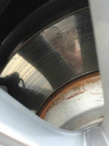

Wir haben seit Mittwoch unseren 10 Monate alten Variant Highline BMT 190 PS 2.0 TDI.
Nach den ersten Fahrten habe ich mir heute mal die hinteren Bremsscheiben angeschaut. Ist das normaler Verschleiß? Bzw. kann das Standrost sein? Vorne ist alles Top.
Auto hat keine 20.000km auf der Uhr
Danke schonmal für eure Einschätzung
Lt. VW wären sogar Riefen und Rostrillen auf den hinteren Bremsscheiben noch "normaler Verschleiß" und das sogar wenn das Auto weniger als 30.000km drauf hat. Ich persönlich bin immer noch der Meinung dass VW bei den hinteren Bremsscheiben ordentlich am Material spart und irgendeinen billigen Kernschrott montiert und man ab Werk nur vorne vernünftige, einigermaßen haltbare Bremsscheiben bekommt.

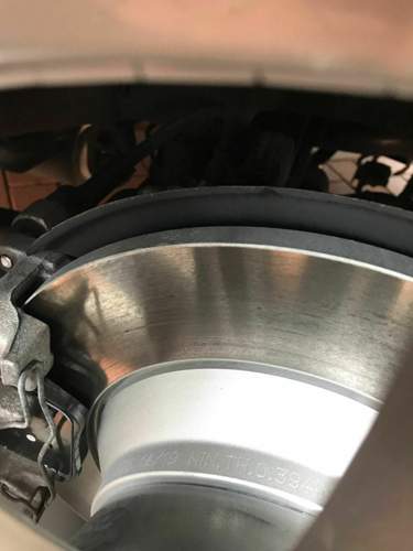

Moin Mitleidende.
Ich werde mal von meiner gestrigen Geschichte erzählen.
Vor einigen Wochen auf der BAB fing die hintere Bremse an zu “wummern”, sobald ich stärker und länger gebremst habe.
Nur war der Wagen mit der 30Tkm Inspektion dran (28Tkm auf der Uhr) und ich habe die Bremsen-Thematik der VW Werkstatt mitgeteilt.
Als das Fahrzeug dann auf die Hebebühne kam, wurde ich angerufen und man teilte mir mit, dass die hinteren Bremsen bläulich angelaufen, verglast und verschlissen wären. Vorne ist alles tip-top.
Ich habe also nicht das Problem mit den gammeligen Scheiben, sondern mit erhöhtem Verschleiß.
Da bin ich aus allen Wolken gefallen.
Der Werkstattmeister kam dann mit den gleichen Argumenten, wie in diesem Thread schon mehrfach genannt: Das ist normal / ACC bremst hinten, damit der Wagen nicht nickt / wenn man ACC oft nutzt...bla bla.
Kostenpunkt zusammen mit der Inspektion: ca. 850,00 EUR netto
Ich hab dann gesagt, dass das doch wohl nicht akzeptabel ist und dass er doch bitte eine Kulanz / Gewährleistung prüfen soll.
Antwort: Eine solche Gewährleistung würde nur greifen, wenn a) unter 10Tkm und b) Fahrzeug <6 Monate alt.
Meiner ist nun 8 Monate und 28Tkm und dadurch nicht anwendbar.
Zum Glück hatte ich mich im Vorfeld hier durchgelesen und ihm dann gesagt, dass er die TPI suchen soll.
Natürlich hat er nichts gefunden (ich habe nix anderes erwartet). Dann habe ich ihm gesagt, dass ich die TPI ausgedruckt habe und ihm diese vorbeibringen werde.
10 min später rief er zurück. Er hätte mit dem Zuständigen für Gewährleistung gesprochen und er hat die TPI gefunden. Es wurden in einer gewissen Zeitspanne Bremsen verbaut, deren Material nicht das Beste war.
Ich erhalte nun neue Scheiben und Beläge, auf Gewährleistung, zu 100% kostenlos.
Verrückte Welt. Hätte ich mich hier im Forum nicht schlau gemacht, wäre ich aufgeschmissen und hätte gezahlt.
Die Fotos sind von der neuen Hinterbremse und von der vorderen “alten” Bremse.
Schönen Vatertag euch allen!
