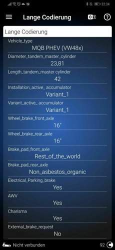

Ja ich teste es aktuell, es gibt keine offiziellen Label dazu, sprich, klarzext Beschriftung, wofür welches Bit im gewissen Byte ist.
Wenn man aber ein B8 150ps nimmt, und einen 240/280ps, weiß welche bit es sind, sieht man das der 150ps vorne wie hinten die 16 Zoll bremse verbaut hat, während die großen vorne und hinten die 17 Zoll codiert haben.
Der Unterschied zwischen den Belägen ist auch nur so erkennbar?
Im ABS ist nichts gelabelt, es gibt mittlerweile diverse freigaben/Infos, wofür welches Bit ist, aber bei weiten nicht für alles, stehen die Infos für die breite Masse zur Verfügung.
Aber ab Werk ist doch kein Keramik verbaut, oder? Wie bekommt man das anhand der langen Codierung raus? Oder ist das anders aufgeführt?
Hier mal ein Foto wie es beim gte ab Werk im Elektrischen Bremskraft verstärker aussieht.
Damit du mal die werkseinstellung siehst.
Aha, ok danke, dann sieht es so aus das man es als Außenstehender mit vcds nicht ändern kann.
Man kann schon, wenn man weiß wo.
Ich mache es ja auch mit vcds, da es schneller startet als vcp.
