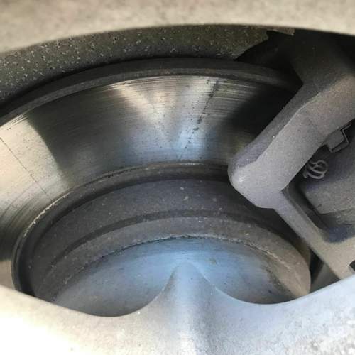

Bremsscheiben hinten - ist das normaler Verschleiss
VW Passat B8
Wir haben seit Mittwoch unseren 10 Monate alten Variant Highline BMT 190 PS 2.0 TDI.
Nach den ersten Fahrten habe ich mir heute mal die hinteren Bremsscheiben angeschaut. Ist das normaler Verschleiß? Bzw. kann das Standrost sein? Vorne ist alles Top.
Auto hat keine 20.000km auf der Uhr
Danke schonmal für eure Einschätzung
Lt. VW wären sogar Riefen und Rostrillen auf den hinteren Bremsscheiben noch "normaler Verschleiß" und das sogar wenn das Auto weniger als 30.000km drauf hat. Ich persönlich bin immer noch der Meinung dass VW bei den hinteren Bremsscheiben ordentlich am Material spart und irgendeinen billigen Kernschrott montiert und man ab Werk nur vorne vernünftige, einigermaßen haltbare Bremsscheiben bekommt.

Ich habe aufgrund meiner Bremse jetzt mal direkt an VW geschrieben und bin gespannt was da als Rückmeldung kommt.. viel erwarte ich nicht, aber einen Versuch ist es wert.. vor allem, weil der Serviceberater meinte das ist bei VW bereits bekannt..
Also ich habe meine Bremsen vorn bei 40tkm komplett tauschen müssen, da es einem bei jedem Bremsvorgang in den Ohren weh getan hat. Als ob man mit Metall auf Metall bremsen würde.
Dies war im November.
Nun hört sich die Bremse erneut komisch an. Dieses mal ist es aber eher ein "polltern" wenn ich stärker bremse.
Alles sehr komisch, da der Rest vom Wagen sonst passt.
War es denn auch tatsächlich so dass der Belag runter war oder kamen die Geräusche von Materialqualität oder einem anderen Defekt?
Laute Geräusch kenne ich sobald ich einmal zb 180-120 gebremst habe. Dann bleibt die Bremse wenn man in den 1-2 Minuten danach bremst auch noch so laut und „rubbelt“. Soll aber anscheinend normal sein 😉
Die Bremse war defintiv runter bzw. es haben sich richtige Rillen auf der Scheibe gebildet.
Und das aktuelle Geräusch kommt auch von den Bremsen. Selbst meine Frau, die NIE etwas am Auto bemerkt, sprach mich am Wochenende auf die Geräusche an

Gleiche Symptome hatte/habe ich auch. Geräusch kam von den Bremsscheiben. Laut meiner Werkstatt waren die Scheiben „blau“ gebremst.
Das brummende Geräusche war am Ende so laut, dass ich öfter beim Telefonieren drauf angesprochen wurde.
