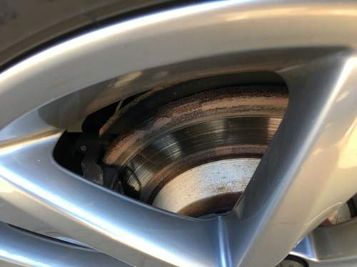

Wir haben seit Mittwoch unseren 10 Monate alten Variant Highline BMT 190 PS 2.0 TDI.
Nach den ersten Fahrten habe ich mir heute mal die hinteren Bremsscheiben angeschaut. Ist das normaler Verschleiß? Bzw. kann das Standrost sein? Vorne ist alles Top.
Auto hat keine 20.000km auf der Uhr
Danke schonmal für eure Einschätzung
Lt. VW wären sogar Riefen und Rostrillen auf den hinteren Bremsscheiben noch "normaler Verschleiß" und das sogar wenn das Auto weniger als 30.000km drauf hat. Ich persönlich bin immer noch der Meinung dass VW bei den hinteren Bremsscheiben ordentlich am Material spart und irgendeinen billigen Kernschrott montiert und man ab Werk nur vorne vernünftige, einigermaßen haltbare Bremsscheiben bekommt.

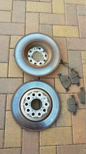

Die Beläge hattest Du 180.000 km drauf und nur halb runtergefahren?
Das spricht für eine extrem vorausschauende Fahrweise...
korrekt. Viel Autobahn im tempobegrenzten Ausland, normaler Tempomat statt ACC und vorausschauend vom Gas gehen wenn jemand vor einem auf die linke Spur zieht. Da braucht man mit einem 6-Gang-Getriebe fast keine Bremse mehr.
Sollte trotzdem nicht sein dass sich eine Bremsscheibe nach nicht einmal 5 Jahren von selbst auflöst.

Sieht doch super aus! Aber auf dem linken Foto, ganz links unten, ist das der Auspuff der so rostig aussieht? Also meine Scheiben sehen richtig mies aus! Bin gespannt was der TÜV im April dazu sagt....
@Rigo23 die sehen ja echt übel aus! Also so sehen meine nicht aus.
@gott82 schrieb am 12. Oktober 2018 um 20:06:16 Uhr:
Jep. Das ist das Rohr zum Endtopf. Habe ich heute bei der Gelegenheit dran rumgekratzt. Alles fit und solide. Ist nur äußerlich etwas angerostet. Alles gut.

so sahen meine nach 47000 hinten auch aus, echt schlimm! Der 😁 meint, es wird sehr weiches Material von VW verbaut und dadurch kommen sehr kurze Bremswege zu Stande, aber wenn dann mal der Rost dranhängt wird man ihn nicht wieder los.😠 Habe seine Aussage hingenommen, mir neues Material (Scheiben und Beläge von ATE) bestellt und selbst gewechselt. Mal sehen ob ATE besser abschneidet.
Ich würde damit noch sicherlich das Jahr durchfahren aber was solls denn...den Termin habe ich schon seit längerer Zeit da ich nicht sicher war ob die Beläge noch mitmachen, war auch im Urlaub. Bei mir kommt normales VW Zeug rein, mal sehen was jetzt so kommt. Langweilig wird's nie! ;-) zumindest hatte der Passat bisher keinen Defekt.

Wäre auch noch locker weitergefahren, habe aber im November HU und da wollte ich kein Risiko eingehen.
Meine Scheiben sehen genauso nach 42k aus und ich war im August beim TÜV. Stand zwar im Bericht, dass das Tragbild nicht so schön ist, aber ansonsten habe ich meine Plakette bekommen.
