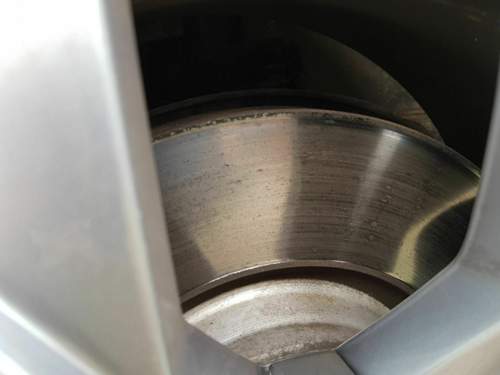

Wir haben seit Mittwoch unseren 10 Monate alten Variant Highline BMT 190 PS 2.0 TDI.
Nach den ersten Fahrten habe ich mir heute mal die hinteren Bremsscheiben angeschaut. Ist das normaler Verschleiß? Bzw. kann das Standrost sein? Vorne ist alles Top.
Auto hat keine 20.000km auf der Uhr
Danke schonmal für eure Einschätzung
Lt. VW wären sogar Riefen und Rostrillen auf den hinteren Bremsscheiben noch "normaler Verschleiß" und das sogar wenn das Auto weniger als 30.000km drauf hat. Ich persönlich bin immer noch der Meinung dass VW bei den hinteren Bremsscheiben ordentlich am Material spart und irgendeinen billigen Kernschrott montiert und man ab Werk nur vorne vernünftige, einigermaßen haltbare Bremsscheiben bekommt.

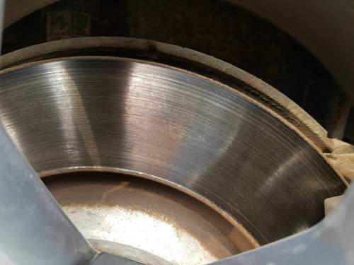

So sehen meine hinten aus mit 12tkm
@yaabbaa schrieb am 11. April 2018 um 17:13:56 Uhr:
Sie sind weg? 😁

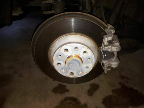

Heute bei knapp 14Tkm auf Sommerreifen gewechselt, Passat EZ 11/2016.
Unterschiede sind erkennbar.....
hat jemand schon auf Zimmermann Sets gewechselt?
Nicht wirklich dolle 🙄
20180416-180301
Typisches VW-Problem. Ging bei meinem Wagen auch frühzeitig los. Das Tragbild der Beläge auf der Scheibe wurde immer schlechter. Habe dann gute Qualitätsware draufgemacht (Brembo) und seitdem habe ich schon über Jahre und trotz ausgesprochenem Kurzstreckenbetrieb und logischerweise gleichem Fahrprofil ein wunderbares Tragbild. Ich bin der Meinung, dass die Teile die VW auf der Hinterachsbremse original montiert einfach qualitativ nix taugen. Ob es nun die Scheibe ist oder die Beläge kann ich nicht beurteilen. Seitdem ich die normale Bremboware (Scheiben + Beläge) draufhabe gibts keinerlei Probleme mehr. Mittlerweile seit Jahren..
