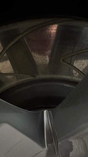

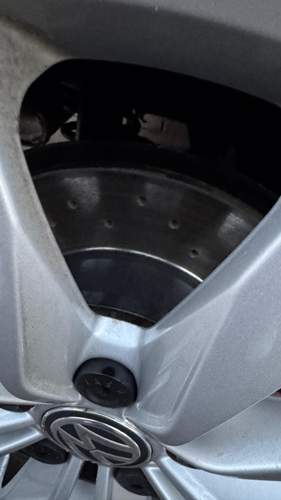

Wollte auch Brembo ausprobieren, so sehen die aus (Bild 1+2) nach einem Monat und 1000km. Xtra Scheiben und Beläge, leichter Rostansatz vorne ist schon da. Mal schauen wie die sich weiter schlagen. Vorne und hinten wurden am selben Tag gemacht. Zum Vergleich EBC 4,5 Jahre und 65000km.
