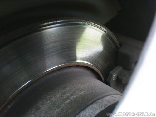

ich habe mit 30800km einen Golf Variant Bj 08 gekauft. Der Wagen wir im Oktober zwei Jahre alt und wurde über einen VW Händler bezogen...sprich...ein WELTAUTO...uhhh...
Naja Problem ist folgendes: Wagen stand 6 Monate rum und die Bremsen waren stark verrostet. Ich sagte zu dem Händler...die sehen ziemlich schrott aus. Er versicherte mir,dass wenn ich ein wenig fahre (ca. 500km) dann würde das alles wieder weg sein.
Nun bin ca. 1500 km gefahren und möchte euch mal die Bremsscheiben zeigen. Sagt mir mal bitte was Ihr dazu meint.
Ich persönlich bin ziemlich sauer und finde es eine frechheit ein Auto mit solchen Bremsscheiben zu verkaufen.
Ich habe nur ein Foto hochgeladen, das Foto stellt eine hintere Bremsscheibe dar, die andere sieht aber ähnlich aus.
Die vorderen Bremsscheiben weisen einen nicht ganz so riesigen Rand auf.
Die Lauffläche ist durch den nächtlich Regen leicht mit Flugrost überzogen, das gravierende finde ich eher den ca. 2cm dicken Rostrand über der Lauffläche, der wenn man mit dem Fingernagel drüber geht auch stark mit furchen durchzogen ist.
Bitte um Eure Meinung.
gute Nachrichten : " Wir übernehmen die kosten für die hinteren Beläge + Scheiben, bitte vereinbaren Sie einen Termin mit unserer Werkstatt."

Was ist denn das für ein Händler? Da würde ich ja sogar die Qualität der Inspektion in Frage stellen, wenn da so gearbeitet wird. Werde mal mit solchen Bremsen beim TÜV vorstellig. Der lässt dich so nicht mehr vom Hof.
Der Belag liegt schon länger nicht mehr vollflächig an der Scheibe an. Da ist auch nichts mehr mit "Freibremsen" zu machen. Sowohl Beläge, als auch Scheibe sind hin. Auf diese Scheibe darf auf keinen Fall mehr ein neuer Belag. Wenn ich mir zudem den Grad an der Scheibe (innen und am Rand) ansehe, dann hat die Scheibe sogar schon die Verschleißgrenze erreicht. Außen ist der Grad schon so groß, dass er Teilweise abgebröselt ist.
Bist du sicher, dass das Auto erst 30.000 km runter hat und Baujahr 08 ist? Wenn ja, wer war der Vorbesitzer? Eine Firma?

Ihr habt euch zwar bei Kauf geeinigt, dass die Beläge und Scheiben drauf bleiben, da sich der Rost wieder "freibremst", allerdings ist das nicht wie versprochen eingetreten, sodass ich auch auf den Wechsel bestehen würde. Auch müntliche Absprachen haben ihre Gültigkeit.

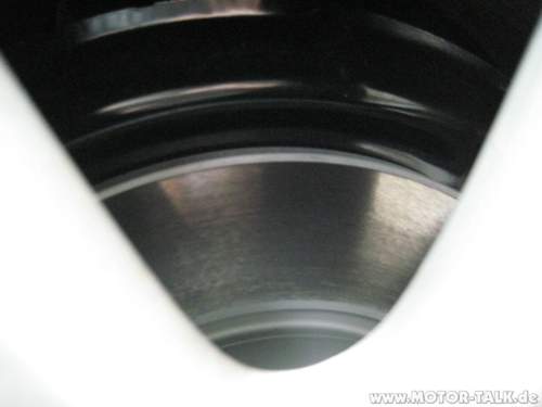

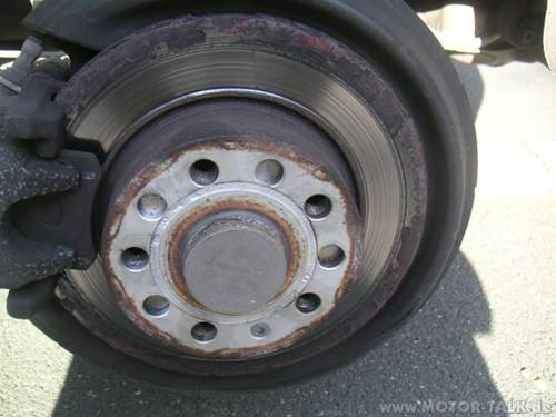

Unsere Bremsscheibe hinten nach 1 Jahr (nach EZ, Abholung Autostadt) und 30tkm nicht schonendem Einsatz sah so aus: Bild unten.
Keine Garantie (max 10tkm), keine Kulanz. Bremsleistung auf dem Prüfstand war top.
Pingelige Tüv´ler werden aber schon meckern. Der vom 🙂 sicher nicht 😉
Versuch es auf Gewährleistung zu schieben und freundlich zu bleiben. Wenn der Händler beim Verkauf genug verdient hat, sollte es klappen.
Wenn nicht für 100,- neue ATE-Scheiben und Beläge kaufen und beim bekannten Schrauber für 20-30 Euro einbauen lassen.

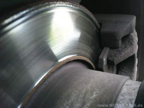

Achja, auf dem 2. Bild ist die hintere Bremsscheibe bei meinem Golf (wir haben 2 Golf V) nach 5 Jahren und 80tkm. Hab ich gerade erneuert (Bild 3). Tüv im Dez. bemängelte nix, Bremskleistung ok.

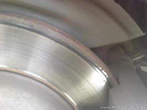

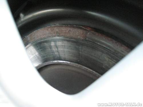

Hey,
ich dachte wirklich meine sehen schlecht aus... aber meine sind dagegen ja wie neu 😉
gut die Beläge sind nicht mehr viel Wert, aber sonst kaum Rost, und schön gleichmäßig

Ja, das ist normaler Verschleiß.
Allerdings würde ich die Scheiben beim nächsten belagwechsel mitmachen, damit Du nicht unter die Mindestdicke kommst. Haben schon bissl Rand.
ja das sowieso... ich fahre die Beläge runter, und dann kommt beides raus, bzw neue Beläge und Scheiben rein... kostet nicht die Welt und ich habe wieder 80 oder 90Tkm Ruhe... das ist es mir Wert...
Aber der Vergleich ist schon Wahnsinn... die einen sind nach 30Tkm runter bzw. durch Standzeit total im Eimer und die anderen laufen bequem 80Tkm... tja man sieht, ein Auto kann sich auch kaputt stehen 😉
Das ist eine schöne Nachricht. Bekomme also Fr. 11 Uhr neue Scheiben + Klötze hinten.
Gückwunsch. So sollte es sein.
Glückwunsch! man sieht ein wenig höfliche Hartnackigkeit hilft... die halten ja dann wieder 90Tkm 😉
