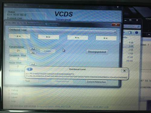

Bremst er dir zu schlecht, oder woher kommt diese komische Frage. Wenn es um die Bremskraft geht, stellst du es mit VCDS einfach hoch oder nimmst das auf den angegangenen Bild

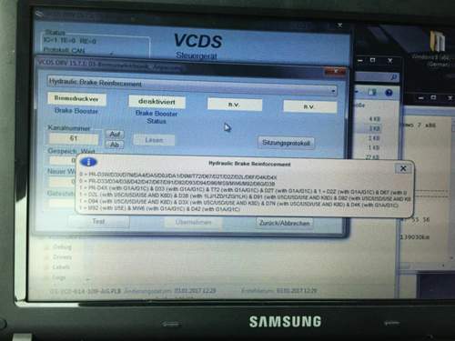

@Gpoint84 schrieb am 21. Januar 2017 um 17:20:47 Uhr:
Man kann mit VCDS die Bremsparameter ändern? Wußte ich noch nicht. Wer braucht sowas?
@ampassator schrieb am 22. Januar 2017 um 11:52:26 Uhr:
Ja. Man kann irgendwo von normal oder low auf high parametrieren. Ich habe dieses schon ausprobiert und es ist schon ein kräftiger Unterschied, aber den Hintergrund kenne ich nicht
Ich würde sagen dass ist eine Anpassung der ABS Steuergerät Parameter an die Bremsanlage (siehe PR Nummern).
Img-0003
Img-0004
@Areks schrieb am 22. Januar 2017 um 12:36:07 Uhr:
Ja natürlich,
in Software kann man zwar die Regelung an Reibwerte und Scheibendurchmesser (Scheibendurchmesser *Reibwert ergeben Verzögerungsdrehmomnent) und ggf. ein zu erwartendes Fading beim Warm-/Heißlaufen der Bremse als Anpasswerte für ABS/ESP hinterlegen, aber mechanisch vorgegebene Werte die die mechanisch vorgegebene maximale Bremskraft ergeben, wird man per Software nie im Leben beeinflussen können.
Deswegen soll man ja auch bei einem Bremsenumbau HBZ und BKV mit anpassen, falls nötig.
