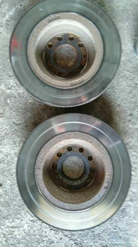

Bremsscheibe hat eine tiefe Riefe nach 15.000km
VW Passat B7/3C
Hiii,
Undzwar habe ich vor 1 woche ein Schleifen beim Bremsen auf der Hinterachse festgestellt, sofort angehalten nachgeschaut. Die Bremsscheibe plus Klotz wurden vor 15.000 erst gewechselt. Alle 3 Bremsen sehen wie neu aus, nur die hinten rechts nicht. Die haben leider nicht so viele freie Termine... Zwecks covid scheise
Vor 3 Tagen war ich bei VW Reifen wechseln, da ich beim Selbstwechseln das Sicherheitsschloss zerstört habe. Das Geräusch war fur paar KM weg und trat erst am nächsten Tag wieder auf. Hab schon gedacht die haben das wohl gesehen beim Wechseln und den Fremdkörper entfernt falls einer drinnen gewesen war.
Schon krass das die in der Werkstatt nichts drauf gesagt haben..
Heute bei einer Freien Werkstatt termin zur Besichtigung, und Montag dann der wechsel da er heute eig keine Zeit hat.
Habt ihr sowas schonmal gesehen?? Es ist echt sehr tief ..
Ich vermute ein Fremdkörper

Also die Marke wäre Textar.... Ich werde euch am Dienstag berichten, ob der Werkstattmeister was gefunden hat..bin echt gespannt.
Vorallem kam das plötzlich

@Pilot69
Die hintere Bremse stellt sich, oft nach Steinewechsel, nach dem Bremsen bei einigen Fahrzeugen schlecht frei. Gibts hier den heiße Bremsen thread. Für die Rückstellung sind die Vierkantdichtungen auf dem Kolben zuständig, die schwächeln nach Zeit. Federbleche helfen da.
@TE
mach ein Foto, Stilleben: Bremsstein mit Splitsteinchen :-)

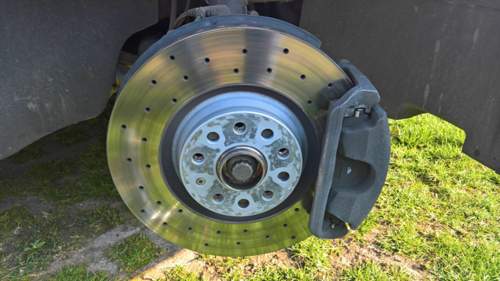

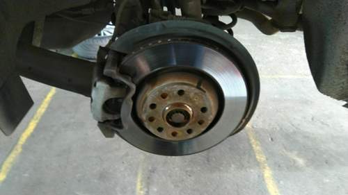

sicherlich kann ich nur Bilder zeigen, wenn ich diese auch habe, die Bremsanlage hinten ist innen komplett "runter" und zeigt mittig auch schon riefen, die ich beim anbremsen auch schon mitbekomme
Kolben und Sattel sind so komplett ausgefahren, aber durch die Staubmanschetten noch geschützt!
Bremse vorn 2019
Bremse hinten

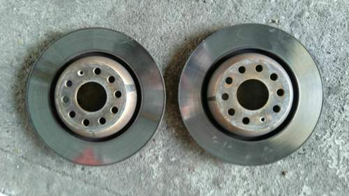

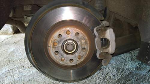

hallo,
jetzt habe ich hinten auch die Bremse ausgetauscht, weil runtergefahren bis Geräusche zu hören waren 🙂
bei mir gab es dann auf den innen Seiten auch eine deutliche Riefenbildung, nicht durch einen Fremdeinschluss sondern durch innen abgefahrene Bremsbeläge 😁
ich habe dies immer beobachtet, wenn ich selber Sommer- zu Winter-Räder getauscht habe und wurde dann auch Zeit
Wichtig ist, dass durch das nicht nutzen der EPB sicherlich wohl alle 300 km, diese automatisch dann beim Abstellen schließt und wieder öffnet 😰
das scheint nur ein Funktions-Test zu sein und da wird nix an Verschleiß gemessen, vorn sind bei mir echte Verschleiß-Kontakte verbaut und von hinten gab es auch keine entsprechende Warnung!
so konnte ich die hintere Bremse bis über die Verschleißbelag-Stärke von 2 mm abfahren, aber unter Beobachtung! 😉
das Bremsbild der hinteren Scheiben ist aber sauber (Bilder folgen), selbst könnte man diese nach 82.230 km nochmals mit neuen Belägen weiter verwenden, da bin ich mir sicher
ich habe jetzt nicht originale Bremsscheiben verbaut, es sind Zimmermann Scheiben gelocht und ich verwende doch die originalen VW-Bremsbeläge, alles Andere aus den Zubehör oder OEM hat mir nicht gefallen 🙁
(vorn nutze ich schon seit 2018 gelochte Zimmermann-Bremsscheiben)
hinten hatte ich auch jetzt eine höhere Bremstemperatur, bin aber nur 6 km gefahren, das ist aber normal in der Einfahrzeit
da Bilder mehr beschreiben, folgen diese
Vorher
Innenseite, Rifen durch Belag
Aussenansicht ohne Anzeichen
