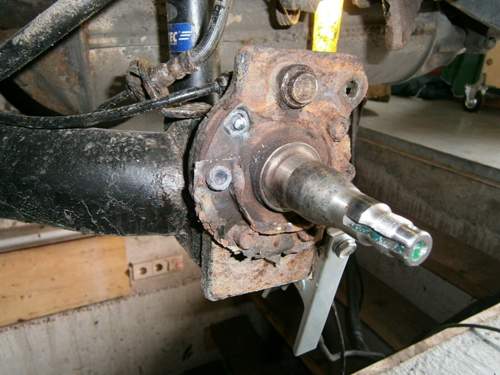

Nabend,
Ich muss bei meinem dicken die Bremsscheiben erneuern. Als ich hinten den Träger lösen wollte fiel mir eine rundgedrehte Schraube auf (siehe Bild).
Ich hab mir bereits neue geordert und würde da gerne mal mit nen Torx bei vielleicht auch 2 Kanten Flexen um sonst mit nem Gabelschlüssel ran zu kommen. Habt sonst noch Alternativen?
Muss beim Scheibenwechsel überhaupt der Träger ab? Vorne ja aber hinten bin ich mir gerade unsicher?!

Hatte das Problem auch mal, beim Versuch die bremscheiben zu wechseln die 7er inbus rund geknallt und nicht mehr raus bekommen.
Am Tag danach beim Reifen Händler gewesen, den Mechaniker mal beiläufig gefragt ob er eine Idee hat.
Dann kam er mit seinem zauberkasten an
https://www.hesselink24.de/.../...reher-set-1-2-14-tlg-sn-200_170_1055
Echt Gold wert die Dinger, vorallem in Kombination mit nem schlagschrauber.
Eine Nummer kleiner gewählt, auf die schraube draufgeprügelt und rausgedreht.

Geht notfalls sonst auch mit Schraubzwinge und Spitzzange. Nur nicht zu fest zwingen, immer peu a peu 😉

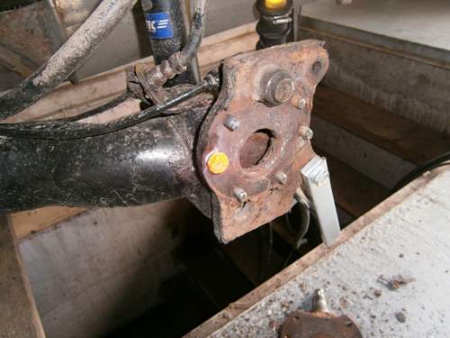

Nabend, danke für die ganzen Tipps hier.
Ich gebe zu, dass ich mich erst bei einem yt Video schlauer gucken wollte.. daher war mir erst nicht ganz klar ob der St ab muss oder nicht. Aber als ich gesehen habe, dass diese Schrauben mega korridiert waren wollte ich die einfach mal mit machen.
Ich hab nun die Scheiben runter genommen und mit den St mal genauer angeschaut und muss echt sagen bitter!! Die Schrauben sind am anderen Ende so derbe korridiert das es kein Wunder ist die Schrauben rund zu machen.. hier schien der Vorbesitzer schon mit aller Kraft dran gewesen zu sein.. Ich hab es jetzt mit größeren imbus und einer Vielzahn probiert aber keine Chance. Ich werde mir mal (wenn ich mal ganz viel Langeweile habe) jemanden suchen der die Schrauben ausbohren kann und dann gleich nen neuen Träger ranklatschen.. an das ausbohren Trau ich mich schonmal nicht wegen dem Gewinde (keine Erfahrung darin)
Zur Info: der Wagen fuhr viele Jahre in Norwegen (Winter, Salz...) so sieht der auch aus und ich muss wohl mal ein wenig schleifen und lackieren an den ganzen stellen nich das der tüv mir nen Strich durch die Rechnung macht..
Kein Wunder oder? 😁

hallo
wenn die schraubenköpfe vom sattelhalter weg gebohrt werden ist der sattelhalter auch schon ab
das gewinde ist im sattelhalter und nicht an der achse selbst !
Mfg Kai

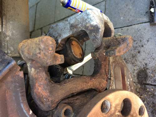

Ausbohren habe ich schon paar mal gemacht, wichtig sind scharfe neue Hartmetallbohrer, mit kleinem (zb 4er) anfangen und die Schraube möglichst in der Mitte anbohren. Dann mit dem 5er und dem 6er weitermachen. Wenn das Material in der Mitte raus ist kann es sein dass die Schraube sich irgendwann raus drehen lässt. Solange du nicht mit einem Bohrer reingehst der dicker ist als die eigentliche Schraube sollte dem Gewinde nichts passieren. Nachdem das Teil draußen ist kannst du mit einen Gewindeschneider das Gewinde mal nachschneiden. Profisatz kostet richtig Asche, für die paar Mal wo ich das nutze reicht aber auch die 15 €-Nummer vom Discounter.
Vorsichtig arbeiten, in kleinen Etappen mit gutem Bohrer - dann ist das eigentlich kein Thema. Ein Winkelgetriebe für den Akkuschrauber z.b. kann helfen an Stellen hinzukommen wo man sonst nicht richtig dran kommt.

Wegen dem Träger, wenn das Gewinde wirklich nur im Träger selbst ist, ist es ja völlig wursch wenn ich das beschädige oder? Ich wollte mir dann eh neue Träger zulegen. Dann könnte ich ja jetzt vorne (wenn man auf das Bild guckt) die 2 Schraubenenden suchen etwas frei kloppen und dann nochmal versuchen zu drehen ansonsten von hinten beim Schraubenkopf mit Bohrer ansetzen, richtig?
hallo
ja das ist kein problem vom gewinde her wenn du neuen sattelträger verbaust hast da ja nen sauberes gewinde drinn
also schraubenköpfe weg und du kannst den träger endfernen
Mfg Kai

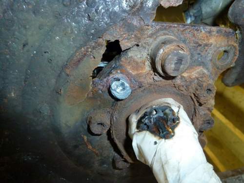

solche kurze Schrauben hab ich noch nie ausbohren müssen. Den Kopf innen kurz mit einem WIG Gerät zum glühen bringen, und zu 80% geht die Schraube raus weil,
a) Die Anzugsspannung weg ist
b) Das festgefressene Gewinde durch die Wärmeeinleitung über den Schraubenbolzen lockerer wird.
Ansonsten geht abflexen und Mutter anschweissen. Das Gewinde hab ich zum Glück noch nie ausbohren müssen, trotz grauslicher Kandidaten 😛
Siehe Bilder, wo es nur mit Kopf abtrennen ging.
