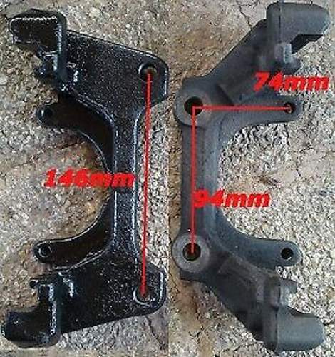

Ich SUCHE 2 vordere Bremssattelträger zum Umbau auf 312er Bremsscheiben,
Lochabstand 146mm!!!!!!!
für meinen Facelift A6 Bj.2003,optischer zustand eigentlich egal,zu ´nem vernünftigen Preis!!!!
Hab´den selben Text schon im Marktplatz,da scheint aber net wirklich jemand reinzusehen ;-)
Bildquelle: www.astrasite.de/a6-4b-bremsenumbau-von-288-auf-312mm/
Bremssattelhalter-282x300

Aber der Facelift hat doch schon die 312er drinne oder is das beim 1,8er T anders ?????? Es waren jetzt in der Bucht welche drinn die sind so für fast 190,- rausgegangen. Hab meine damals in einem anderem Forum für 60,- bekommen.

Die 321 passt aber ohne Umbau des radlagergehauses nicht P&P wie von 288 zu 312durch Wechsel des Sattelhalters

Ne,leider nicht.
Meiner ist von 10/2003 und hat leider nur die 288er verbaut ;((

Mal ne ,,doofe'' Frage. Wieso holst du die nicht direkt bei Audi?? Weiß zwar nicht was die neu kosten aber dann musst du nicht so lange suchen.
Und wie du schon selbst gemerkt hast, sind die Dinger nicht so leicht zu bekommen.
die dinger kosten so um die 100,-€
@Fatjoe & Ralle
111,62,- pro Stück!!!!!!

hab im frühjahr auch umgerüstet. die träger gebraucht zu finden wird ziemlich schwierig. mußte auch lange
suchen und bin dann hier im forum fündig geworden.
kann die umrüstung jedem empfehlen - der wagen bremst um einiges besser!!!!!

Leider schon wieder falsch😉
Du hast auf jeden Fall die 321 Bremsscheibe aber den 1 Kolbensattel. Bei 2.7 T ist immer die 321 verbaut und je nach Modell beim 2.7 die HP2 mit 2 Kolbensattel oder die Standard 1 Kolbenanlage.
So wird Ralle das gemeint haben.
