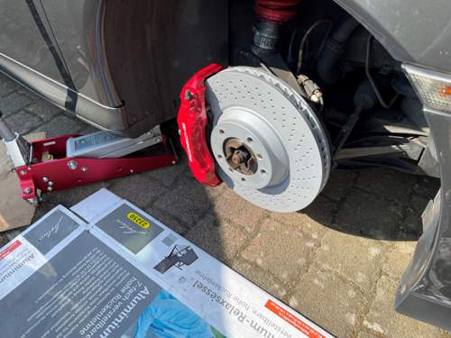

Ich wollte gestern an unserem neu gekauften cayenne die hinteren Bremsscheiben wechseln.
Dazu muss man ja den Bremssattel abschrauben.
Dieser ist, wie bekannt, hinten mit zwei Vielzahnschrauben befestigt.
Passende Nüsse habe ich zwar, aber die Schrauben bewegen sich kein Stück.
In youtubevideos habe ich gesehen, dass die vermutlich nur mit einem schlagschrauber heraus gehen.
In anderen Videos hat man diese bereits mit einer ratsche/knarre lösen können.
Was habt ihr für erfahrungen gemacht? kann einer einen tipp geben?
das auto steht nur auf böcken und nicht auf einer hebebühne.
und ich wechsel schon jahrzehnte meine bremsen selbst, aber so etwas habe ich noch nie erlebt.
und in eine werkstatt komme ich nicht, weil der wagen abgemeldet ist und keinen tüv hat. deshalb der ganze aufwand.

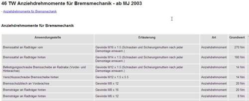

Dann schon mal gutes Zusammenbauen. Anbei die Drehmomentwerte - mich wundert nun auch nix mehr, 180 Nm sind 100 Nm mehr als bei meinen 12x1,5 Schrauben letzte Woche. Wenn die dann vermodern im Gewinde wird es haarig.
einen knebel habe ich leider nicht. die ratsche ist alt und hält das aus.
gestern habe ich die linke seite gemacht. die sattelschrauben ließen sich auch nicht mit hammerschlägen lösen.
also längere knarre ran und mit abstützen an der bremsscheibe und handkraft konnte ich die schrauben lösen.
das war ein akt, aber weiter ging es mit dem sicherungsbolzen. wieder total festgerostet. habe ihn zwar rausbekommen, aber so etwas darf nicht sein. dann habe ich mir gestern wirklich die karten gelegt, die neuen haltefedern der handbremsbeläge habe ich nicht in das loch der bremsbacken bekommen. die andere seite ging einfacher. gestern ging es nur zu zweit. alleine wäre ich gescheitert. entlüftungsschrauben gewechselt und bremsflüssigkeit erneuert.
heute versuche ich die bremsbeläge vorn zu wecheln. müsste eigentlich schneller gehen, aber ich will keine vorfreude verbreiten. da ist ja auch ein sicherungsbolzen drin.
