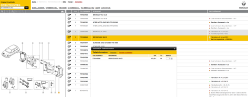

Hallo Leute . Ich bzw mein Clio 2 hat defekte Bremssattel Träger. Habe via Renault Teilenummer erhalten. Wenn ich im Netz die Daten eingebe komm ich auf ein anderes Modell. Jemand Erfahrungen?

Ok. Also nochmal. Fahre Clio2 Phase 2 , 1.2 16V ,Bj 2003, HSN 3004 147. Bemssattelträger re,li defekt. Kostenvoranschlag von Renault schlappe 400€.....mit aufgeführter OE 7701040840........, diese OE ist identisch TRW Bremssattelhalter BDA 198....., laut deren Beschreibung bzw Informationen ist dieser passend für mehrere Clios ...allerdings erst ab 1.6er!
ATU bietet mir einen Halter an mit der Nummer LU 9847 , im Netz komm ich ebenfalls auf die Bezeichnung BDA 198......was ist da los?
So, dann kann es ja los gehen :-) Ich komme auch nicht auf die oben angegebene Originalteilenummer.

Wenn ich im Teileprogramm -ohne Fahrgestellnummer- einsteige, bekomme ich folgenden Halter raus:
7701040839 --> BDA 230

Habe es nun mit der Fahrgestellnummer geprüft und es kommt tatsächlich der erstgenannte Bremssattel raus.
Dazu muss man aber auch sagen, dass ich auch kürzlich den Fall hatte, das bei bei einem 2011 Trafic 2, die falsche Windschutzscheibe von einem Trafic 1 '99 hinterlegt war.
7701040840
Achso noch als Nachtrag hab Lucas Bremssystem mit belüftete Bremsscheiben
So die Halter sind erstmal angekommen, dann bin ich ja morgen früh gespannt ob die passen
