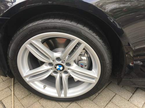

meine sahen genauso aus.. hab meine sättel in carbon grau lackiert...

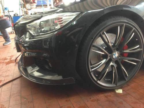

PP Rot.
Völlig Unempfindlich gegen Schmutz
Minimal dunkler sind die geworden aber nicht der Rede wert dafür dezent und doch meiner Meinung schön !
Ich habe sie selber lackiert und wiederhole es in paar Jahren vielleicht dann sehen die wieder aus wie neu

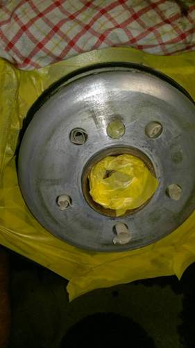

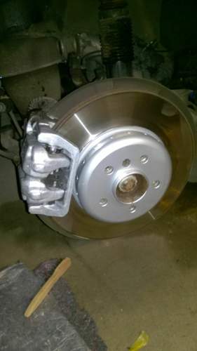

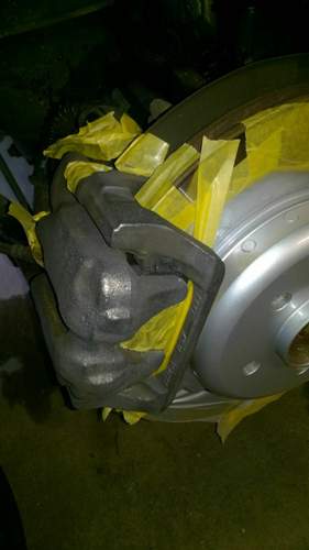

Alter Fred ich habe es nun so gelöst
Bremssättel Foiliatec, Radnabe Spezialspray 160'C beständig

Ob 160'C ausreichen?
Ich habe einen genommen der 600'C aushält

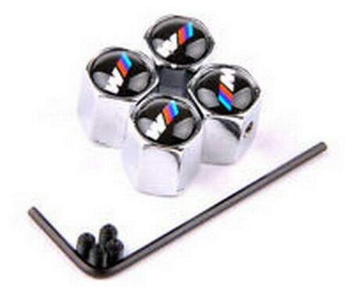

sieht super aus. Jetzt noch die Ventilkappen gem. Foto. Hab den kompletten Satz mal für 5,00 € in der Bucht gekauft. Sind aber aus Metall und machen einen hochwertgen Eindruck. Die Schrauben sind überflüssig.

Ob die mit den Druckventilen kompatibel sind😉

Keine Ahnung was (d)ein Autolack aushällt ... aber der tuts fürs Bremserl.
600 ist bestimmt auch ok aber so heiß wird die Bremszange ganz sicherlich nicht.
ja. RDC funktioniert bei Sommer- und Winterreifen ohne Probleme. Sind auch ohne Schrauben nach ca. 1 Jahr alle noch da.
