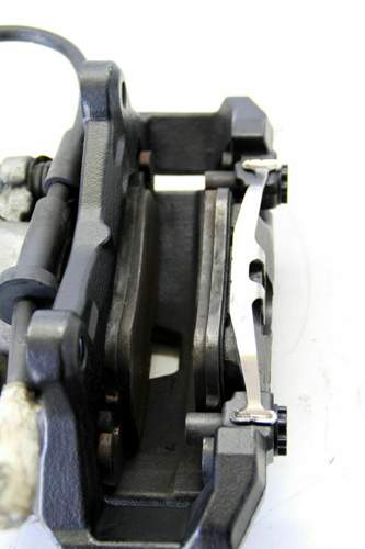

Die Spangen, die die Beläge halten sind verchromt oder so.
Die lasse ich mal lieber so wie sie sind.
@S3- schrieb am 16. Mai 2016 um 10:17:44 Uhr:
Die Spangen, die die Beläge halten sind verchromt oder so. Die lasse ich mal lieber so wie sie sind.

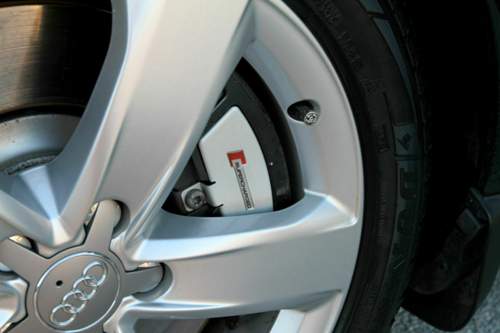

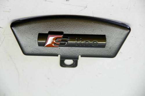

...also meine waren eher unansehnlich fleckig "mattsilber" (in etwa so wie das Bild anbei) und hätten unbehandelt kein gutes Gesamtbild ergeben - deswegen ebenso schwarz lackiert (und einen Audi-Aufkleber aufgebracht).
Haltefeder
es gibt 2 Varianten, die Spangen die auf der kleinen Bremse drauf sin sind verchromt.. die kannst nicht lackieren..
Und dann gibt es die Deckbleche der BiTu Bremse, die ist normales Metall und kann lackiert werden...

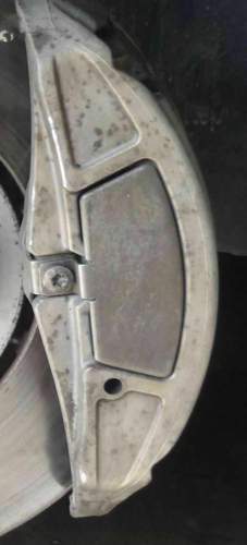

Moin,
das Blech an der Seite habe ich nicht.
Fahre nur den 272....
Das Federblech, auf der Seite wo die Beläge reinkommen, ist verchromt.
Cheers
Img-mt-3872226099504803432-image
der FL 272PS hat ja auch den 4 Kolben Brembosattel und die 345mm Scheibe.. ,)
Ist das nicht ein 4 Kolben Festsattel?
jepp, Fehler meinerseits.. korrigiert..

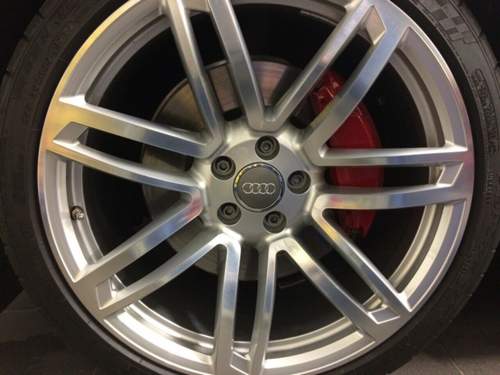

ich habe folgende Farbkombination vor (Biturbo Sättel):
Bremssattel in Rot wie beim A6 Biturbo Competition (vorne und hinten)
Das Abdeckblech der Tilgerfeder in silber (titan-metallic) also in Wagenfarbe wie mein Auto selber
Die Bremssattelträger vorne und hinten würde ich gerne nicht in rot sondern auch in silber lackieren.
Was haltet ihr davon? Vorne sieht man das ja kaum, hinten wäre die Bremse deutlich 2-farbig. Hat jemand evt. ein Foto von so einer "2-farben-bremsen-kombination"? danke Euch für die Tipps.
