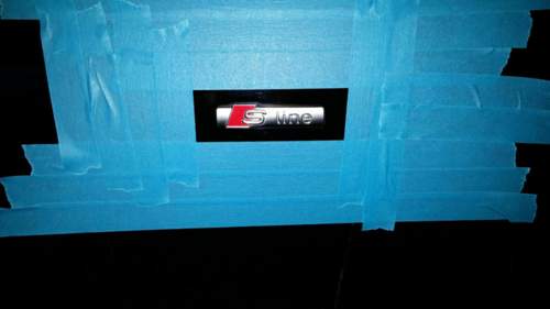

Embleme und Grill sind bereits gemacht. Chromeleisten um die Fenster nehme ich in Angriff wenn es wärmer wird.

Mit Absicht so matt geworden?
Ein extrem glänzender Grill hätte m.M.n. eher gepasst 🙂
Hast du die Embleme abgebaut um sie zu dippen??
Ja das ist mit Absicht so matt.
Plastidip gibt's nicht wirklich glänzend!
Embleme hab ich nicht abgebaut. Schau dir auf youtube die Videos von dipyourcar an, dann bleiben keine Fragen offen.

Ich hab für alles rundum (3 Schichten) ca. 2,5 Dosen Plastidip gebraucht und eine Dose kostet zwischen 10 und 20€. In diesem Thread: http://www.motor-talk.de/.../...to-kuehlergrill-ausbauen-t5598868.html hab ich auch ein paar Fotos gepostet. Das Abkleben kannst du wirklich sehr grob machen und alles Überschüssige dann in einem Stück abziehen. Hauptsache du hast beim sprühen immer bis an das Abgeklebte rangesprüht und somit genug Schichtdicke zum abziehen. Dann funktioniert das Abziehen auch wie in den Videos von "dip-your-car" auf Youtube und wird kein Fummelkram.
EDIT: bzgl. der Glanzgeschichte für die Front, da habe ich "Glossifier" von Plastidip genommen. Ist quasi der Klarlack von Plastidip. Das sieht man ganz gut im oben verlinkten Thread bei dem Bild von den Audiringen
