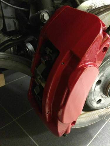

Mit pulverbeschichteten Bremssätteln hat wohl keiner Erfahrung? Anbei mal ein (Handy)bild von meinen Lackierten nach einem Jahr, einem Winter und 20TKm. Schön ist anders...😮

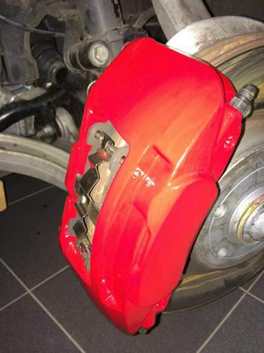

Eine Nachschicht später.....
Gar nicht so schlecht.
Hochglanz wird das nicht. Die Oberfläche der Sättel und das Auftragen mit dem Pinsel gibt nur 90% her....
Dann muß man lackieren.....
Die originalen Sättel glänzen aber auch nicht zu 100%, da habe ich mir im Autohaus angesehen.
Muß weitermachen .....

Hochglanz wird das nicht. ...Pinsel gibt nur 90% her....
Na da ist jemand die Tage (und Nächte!) aber sehr fleißig 😁 Die 90% würde ich auf Bremssättel mit 100% durchgehen lassen. Meine wurden (Sprüh)lackiert und sind ok - würde nach den Photos jetzt sagen weder besser noch schlechter als die Deinen 😎 Sind ja am Ende doch nur Bremssättel (hinter den Felgen). Zudem kommen natürlich über den Lauf der Zeit gewisse Abnutzungserscheinungen.

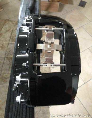

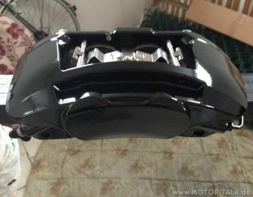

Sieht doch noch immer gut aus? Jedenfalls um Welten besser, als meine im "Original" siehe mein "Vorherphoto" hier:
@cyberpaddy schrieb am 19. April 2016 um 15:24:04 Uhr:
vorher - nachher.

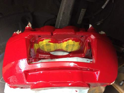

So nun auf der Zielgeraden.
Morgen noch das Ankerblech sauber machen...
