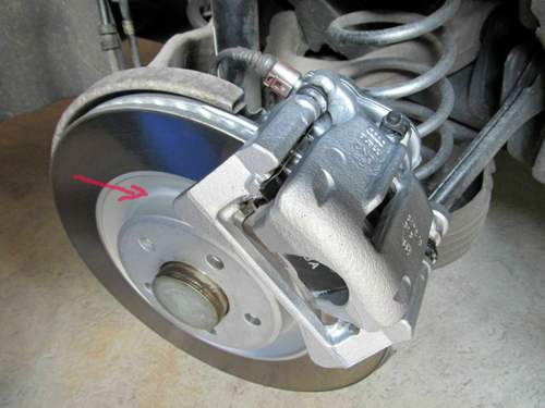

Ich hab alles in silber gehalten. Nicht vergessen: Gleich die Innenseite der Scheiben mitmachen. Was nützt ein bunter Sattel, wenn die Nabe vor sich hinblüht.
Habe "Ofenrohrspray" genommen. Selbst nach dem 2. Winter sieht es noch gut aus, werde aber die vorderen Naben nochmal nachbehandeln.

das Innere der Bremsscheibe vor Gammel schützen.. 😁
20160416-082145
Dafür ist der rote Hinweispfeil an meinem 2. Bild ... 😉
