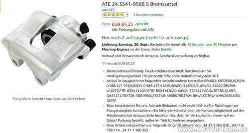

So zurück aus dem Urlaub, ich habe hetzt noch mal geschaut wegen dem Bremssattel.
Bei KFZTeile24 kostet der Sattel erst mal 114,99,- man bekommt die 30 Euro ja erst nur gut geschrieben, wenn der Alte eingeschickt wird. Bei Amazon gibt es den gleichen Bremssattel ATE 24.3541-9588.5 entspricht den Originalteilnummern : 34 11 1 165 030 , 34 11 6 758 114 , 34 11 1 160 352 auch als Austausch Teil.
Hier bekomme ich aber direkt einen Rücksende Aufkleber, nach dem Rückversand bekomme ich dann auch tatsächlich die 30 Euro wieder auf meinem Konto gut geschrieben. Bei KF Teile 24 habe ich nur ein Guthaben, von Barauszahlung steht da nichts, die Rücksendekosten muss man auch selber bezahlen.
Ich werde mir dann auch den Bremssattel kaufen, mit der Dichtung ist mir nicht 100% garantiert das es nach dem Umbau auch alles passt mit der Dichtheit usw. Werde weiter berichten.

Ich habe den Bremssattel von ATE jetzt für 83,25 Euro bei Amazon bestellt. Da muss man keine 30 Euro drauf zahlen, der alte Bremssattel wird einfach per Rücksende Aufkleber zurück geschickt.
