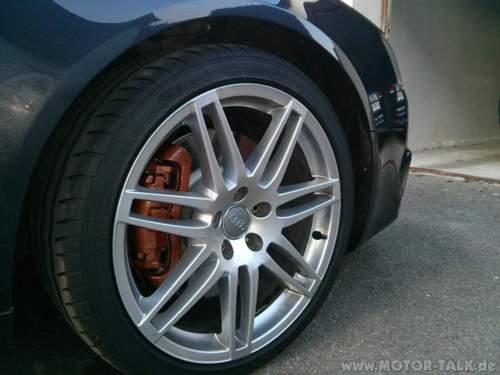

Hab meine in Kupferfarben lackiert von Foliatec.
Was hält ihr davon?
Img-20150320-175324
Sieht interessant aus im Kupfer, bin gespannt wie es bei meinen aussehen wird, hab vor meine in Gold zu lacken.
