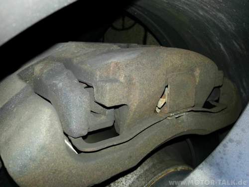

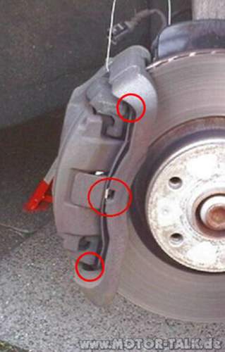

Lieber Forenpate,
könnte Dir jetzt eine PN schreiben mache es aber öffentlich. Ich finde Deine Kommentare sagen wir mal "unpassend"
Das Prinzip von Deiner Feder ist genau das gleiche wie von mir beschrieben! Ob eine Feder eine, zwei oder ggf. drei Nasen hat ist Scheissegal. Bedenklich wenn man dies nicht erkennt bzw. nicht realisiert.
Deine Kommentare von wegen "kleiner Brötchen backen" sind absolut überflüssig wobei ich noch nicht einmal erkennen kann auf was sich diese Bemerkung bezieht.
Habe hier nur was versucht zu erklären was falsch verstanden und auch von Dir erklärt wird.
Wenn Dir eine Laus über die Leber gelaufen ist oder meine Nase nicht passt suche Dir doch bitte einen anderen bei dem Du dich abreagieren kannst.
Alles klar
Edit: Bild im Anhang, GENAU das Gleiche Prinzip.
... der Stein hält die Klammer- nicht die Klammer den Stein
..........und diese Aussage ist falsch!
