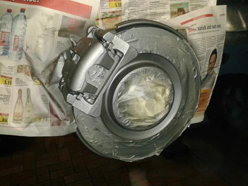

Was für ‘n Lack hast du benutzt?
Den Lack habe ich benutzt
Ohh ich sehe Grade das ist ein Opel Lack :)
....waaahh...Opel-Lack am Audi...welch Frevel:D(na,ja,wenigstens ist die Farbe jetzt mal sinnvoll genutzt;))
Hahaha
Ich Hoffe die bremssättel rosten mir nicht weg :)

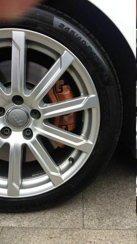

@duschman81 schrieb am 23. März 2015 um 13:11:54 Uhr:
Sieht interessant aus im Kupfer, bin gespannt wie es bei meinen aussehen wird, hab vor meine in Gold zu lacken.

Weiß auch nicht wie das mit dem goldenen Sätteln aussehen wird, lasse mich da überraschen und wenn es mir nicht gefällt werden die überlackiert. ;)
Für die Klammern habe ich für zwei Stück 30 € bezahlt.

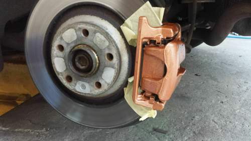

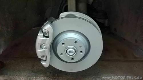

ich habe im Baumarkt eine 400ml Dose Ofenspray in gussgrau gekauft.
Gibt's aber auch in Ebay ab ca. 13€
Ich finde, die Farbe passt gut zu S-Line grau, egal ob Autolack schwarz, weiß oder wie meiner Daytonagrau ist.
Lack
Grau

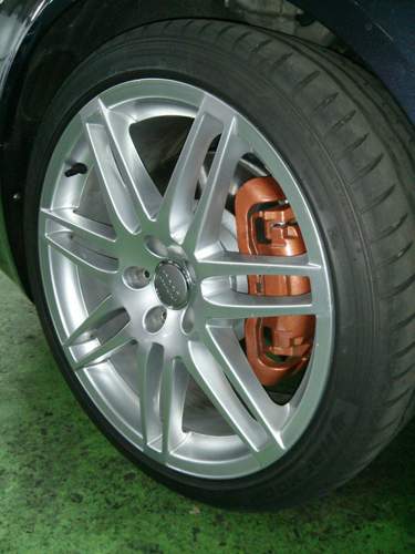

Hallo.

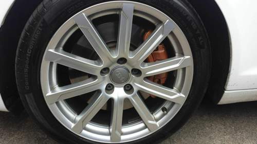

Hab meine Bremssättel letztes Jahr auch in Kupferfarbe (Foliatec) lackiert. Also mir gefällt's.
Mit Stahlbürste bearbeitet, dann mit Bremsenreiniger gereinigt und 2 Schichten Lack gepinselt.

Ungewöhnlich aber sicher nicht schlecht!
Mach doch mal ein Foto von der gesamten Seiten Ansicht, sprich das man V wie H sieht! ;)

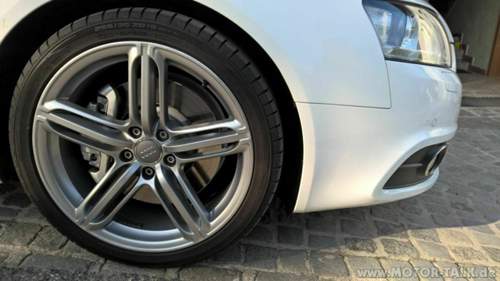

Hier sind meine mit frischen Scheiben/Klötzen und den stratos-silber Lack von Foliatec.
